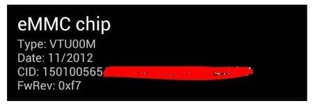

Zwerkel schrieb:
Und das heißt ich bin auf der sicheren Seite?
VTU00M
Date 11/2012
CID 150100565 ...
FWRev 0xf7
RF cal:2012.12.7
HW Rev: MP 1.500
Tja, wenn wir hier jegliche Spekulationen vermeiden wollen, muß man für sich selber Schlußfolgern.
Samsung patcht mit dem Fix irgendwas an der eMMC-Firmware 0xf1. Der Fix zielt aber speziell auf die eMMC-Firmware 0xf1 ab.
Da sie also mit dem Fix die eMMC-Firmware 0xf7 nicht verändern, kann man davon ausgehen, daß die eMMC-Firmware 0xf7 dieses Problem nicht mehr hat.
