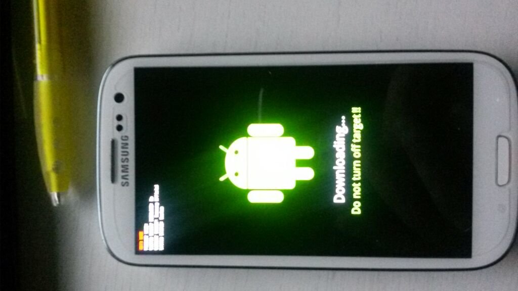

Auf die Gefahr hin das es sowas schon gibt hier schildere ich kurz mein Problem.
Habe nen S3 was sich nur noch im Downloadmodus starten lässt.
Habe versucht mit Odin ne Pit, Bootloader, einteilige Rom zu flashen aber das Handy reagiert nicht. Es wird von Odin erkannt aberbdas wars. Beim flashen bekomm ich auch die Meldung das auf dem Gerät die Partitionen fehlen.
Bin gerade Ratlos. Vielleicht hat jemand noch ne Idee. Es war vorher die normale DBT drauf also original Firmware.

Muss wohl oder übel eingeschickt werden...
