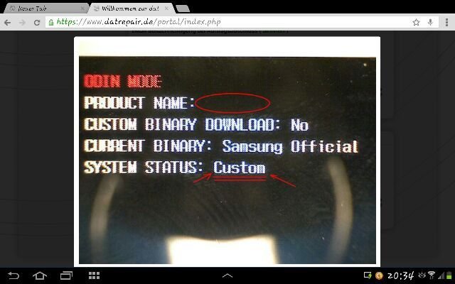

hiermit möchte ich nochmals Stellung* zu meinem, in Reparatur befindlichen, Samsung Galaxy S3 nehmen.Ich habe am15.04.2013*am Abend mit Ihrem telefonischen Kundenservice gesprochen, welcher mich an die Betreuung im Netz(customer-care@samsung.de) verwiesen hat.Heute, den*16.04.2013*habe ich auch den Reparatur Service*Datrepair.de*kontaktiert, welcher mir mitteilte, dass auf meinem Gerät eine andere Firmware gewesen sein soll.Diesen Vorwurf weise ich entschieden zurück.Vor ca 2-3 Monaten hatte ich mit dem S3 immer wieder kleinere Probleme, worauf ich es mehrfach auf die Werkeinstellungen zurück gesetzt habe. Dies löste meine Probleme nicht, doch ich hoffte immernoch* mit einem Original Update das Problem beheben zu können.Was ich damit sagen will ist, dass ich noch nie eine andere FW drauf hatte, gerootet auch nicht.
Sehr geehrter Kunde,>>>> Ihr Gerät konnten wir nicht mehr innerhalb der Herstellergarantie bearbeiten. Anliegend erhalten Sie dazu weitere Informationen und>> den Kostenvoranschlag zur Instandsetzung.>>>>>>>>
Mit freundlichen Grüßen>> Ihr dat repair-Team
Kosten für neues Mainboard 225 € warum sollte ich dies bezahlen? Mein S3 wurde am 31.05.2012 gekauft, Saturn Markt Freiburg
Zitat Datrepair.de
Hallo Herr geändert,
woher die Software stammt können wir nicht nachvollziehen. Der Austausch der Platine ist erforderlich, wir können das Gerät ohne leider nicht Instand setzen, so die Vorgabe des Herstellers.

Es ist offensichtlich, dass du inoffizielle Firmware geflasht und gerootet hast. Und datrepair hat dir den Beweis als Screenshot beigelegt. Es gibt Anleitungen im Internet, wie man den Flash counter mit triangle away zurück setzt und unrootet. Letzte offizielle firmware geflasht und dann ist es nach dem full wipe wieder "official official". Mich würde mal interessieren, warum du das nicht gemacht hast vor dem einsenden, hast du es gar nicht mehr anbekommen? Das gehts aus deinem Post nicht hervor. Das Risiko dass sie in dem Fall die Reparatur auf Garantie verweigern besteht natürlich.
Gesendet von meinem GT-I9305 mit Tapatalk 2
Hallo jayohh, Mein S3 hatte Defentiv keine Root Rechte und es war auch die Orginale Firmware drauf. Geräte Status war im Normalen Modus, und nicht geändert. Weshalb ich mit der aktuellen Entscheidung, von (Datrepair.de) Samsung.de nicht einverstanden bin. Allerdings bin ich nicht der einzige geschädigte, der dass gleiche Problem ereilt hat. Siehe Beitrag; [OFFURL]https://www.android-hilfe.de/smalltalk-offtopic/366411-samsung-galaxy-s3-sudden-death-laberthread-new-post.html[/OFFURL]

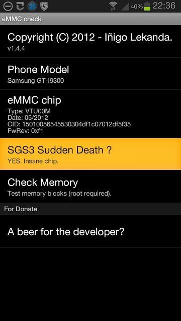

Und der Fehler hatte sich regelrecht angekündigt Merkmale dafür sind: Es bleibt immer wieder hängen freeze (Neustart erforderlich Batterie entfernt) und die Abstände werden immer kürzer, bis zum endgültigen defekt! Danach kommt man bloß noch in den Download Modus, alles andere ist nicht mehr möglich. Kurz davor hatte ich es (erneut) mit einer System Wiederherstellung versucht, was in der Vergangenheit mehrfach geklappt hat.
Vorgehensweise Inc full wipe Orginal FW keine Root Rechte vergeben. Was auch fast nochmal geklappt hat, Startet normal während ich es einrichten wollte, stürzte es ab und blieb im Start Protokoll hängen FERTIG :banghead:

Sehr geehrter Herr David ,vielen Dank, dass Sie sich mit Ihrem Anliegen an die Samsung Kundenbetreuung gewandt haben.Gerne haben wir Ihr Anliegen sorgfältig geprüft.*Unser autorisierter Servicepartner hat Ihr Gerät überprüft und dabei einen Fremdeingriff in die Software festgestellt, der nicht unseren Garantiebedingungen unterliegt.*Daher ist eine kostenfreie Reparatur leider nicht möglich.**Unsere Garantiebedingungen entnehmen Sie bitte dem folgendem Link: http://de.samsung.com/de/support/garantiebedingungen.aspx.
Mit freundlichen Grüßen aus Schwalbachi.A. Agnes PaulSamsung Kundenbetreuung
Nachtrag David
WICHTIG: Sollte bei euch ein ähnliches Problem bevorstehen, nichts daran ändern, auf keinen Fall in Recovery Modus wechseln! Da bei einem Full wipe die Partition zerschossen werden kann, Ergebinis Garantieverlust.
