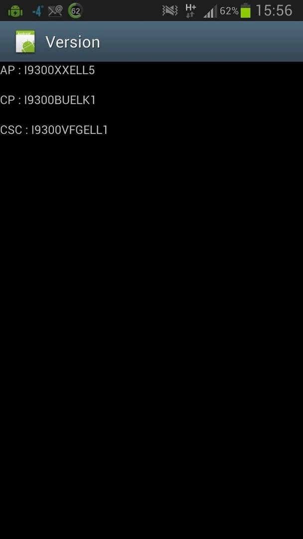

Mir würde es helfen wenn du mal deine Daten (*#1234#) schreiben würdest.

Wie mach ich den Werksreset? Muss dann rstmal meinen ganzen Daten sichern...

Komisch. Heute Vormittag bis nachmittag hatte i gefühlte 50 abstürze... Seit ca 17:00 bis jetzt nicht einen.
Was ist das?
