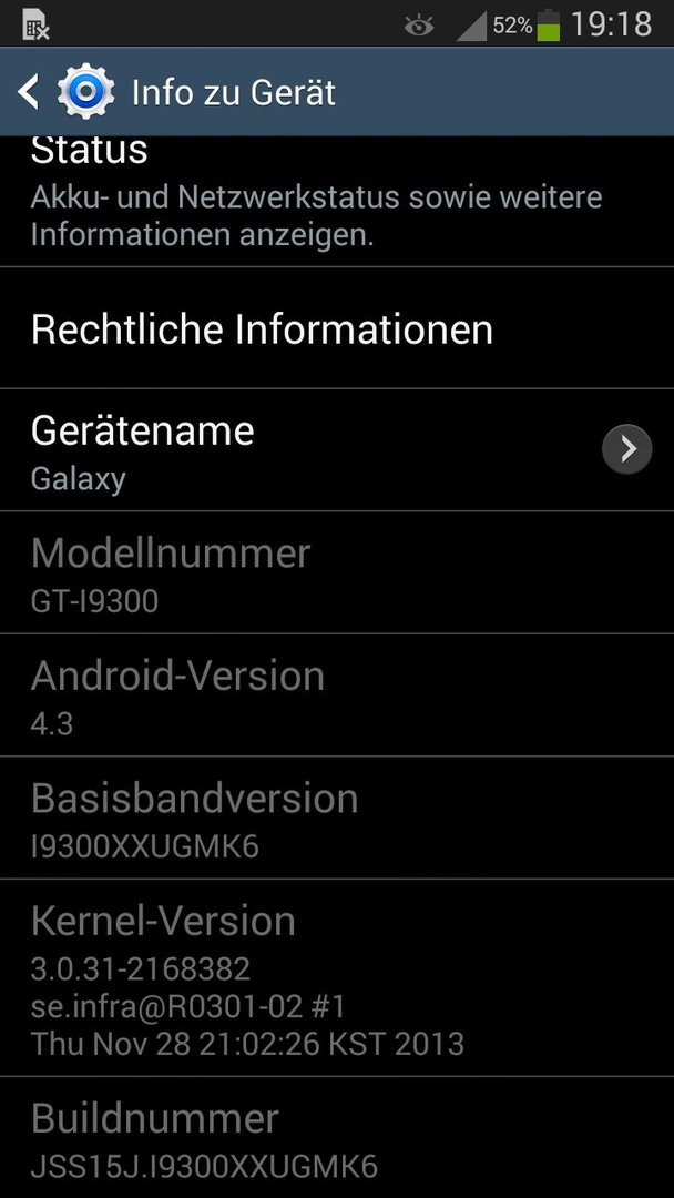

Ok ... die Kernel-Version habe ich ja schon gepostet, aber Rom-Version ... hmm.
Da gibt es noch
- Android Version 4.3
- Basisbandversion: I9300XXUGMK6
- Kernel-Version: da steht auch noch se.infra@RO301-02 # 1, Thu Nov 28 21:02:26 KST 2013
- Buildnummer: JSS15J.I9300XXUGMK6
Woher weiß ich jetzt, ob ich CM installiert habe (und wenn ja welche Version) oder doch etwas anderes. Um den richtigen Boeffla-Kernel zu installieren, muss ich das ja wissen ...
Für mich hört sich das nach einer Samsung Rom an und nicht nach CM.
Mach mal ein Screenshot der Infos und poste es hier.
Modem/Baseband/Basisband/Radio meint immer das gleiche und ist fast immer vom Hersteller des Smartphones. Ich denke nicht das es irgendein Samsung Galaxy gibt wo das Basisband nicht von Samsung ist, das ist also für die Ermittlung des ROMs eher unerheblich. Ansonsten hat Matt1966 eigentlich alles gesagt.
Hier noch der Screenshot, wobei ich die Infos eigentlich eh schon gepostet habe. Das wirde also vermutlich nicht weiterhelfen, oder?
@SaschaKH: "... eigentlich alles gesagt." --> Ich weiß halt noch immer nicht, welches ROM ich genau installiert habe.
"... hört sich nach einer Samsung Rom an ..." ist ein guter Anhaltspunkt aber damit würde ich mich noch nicht trauen, einen neuen Kernel zu flashen.

Ja die Infos hattest Du schon gepolstert und wir hatten danach den Verdacht das es eine original Samsung ist. Das Bild hat diesen Verdacht noch bestätigt. Ich würde jetzt vermuten das es die [I9300][Stock ROM] *28.11.13* I9300XXUGMK6 [4.3] - DBT oder eine sehr ähnliche ist.
Sollte danach noch ein Update geben, dass würde ich eventuell noch machen oder eben zuerst den Kernel.
Ganz eindeutig eine Samsung Rom.
CM schaut ganz anders aus.
Also Boeffla Kernel für Samsung 4.3 nehmen.
