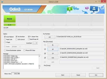

2. Odin am PC
mit Adminrechten starten (falls ihr nicht wisst, wie man mit Odin flasht, lest die FAQ).
3. Das S3 ausschalten,
Downloadmodus («Lautstärke runter“ + „Hometaste“ + „Powertaste“) und am PC (USB-Port) anschließen.
4. In Odin
mit pitfile................GT-I9300_mx_20120329.pit,
AP/PDA..................AP_I9300XXUGNG3_....tar.md5,
CP/Modem/Phone.....CP_I9300XXUGNA8_....tar.md5,
CSC......................CSC_I9300DBTGNG2_....tar.md5
einstellen und flashen.
[Beim Flashvorgang erstmal das Smartphone neu booten lassen, es werden noch Files geschrieben.]
abbild-jpg.326953
4.1. Das Galaxy S3
dann vom PC trennen.
5. Fertig.
