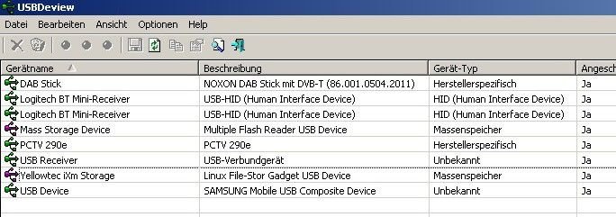

ich habe folgendes Problem. Vermutlich ist das gar kein spezifisches Galaxy S3-Problem, aber ich wüsste nicht, wo ich es sonst posten sollte.
Ich möchte am Galaxy S3 ein Wechseldatenträger-Gerät ("Mass Storage Device"), betreiben, welches sich nicht als solches ausgibt. Über einen Adapter wie diesen erkennt mein Galaxy S3 ohne Probleme sämtliche USB-Sticks oder Card-Reader. Möchte ich allerdings dieses Mikrofon mit USB, welches sich beim Anschluss an einen PC auf den ersten Blick ebenfalls als Wechseldatenträger ausgibt, anschließen, wird es vom Galaxy S3 nicht erkannt. Mit dem Tool "USBDeview" habe ich mir das mal angeschaut und im Gegensatz zu den diversen USB-Sticks oder Card-Readern lautet die Bezeichnung des Mikrofons nicht "Mass Storage Device", sondern "Yellowtec iXm Storage". Das Mikrofon ist aber im Grunde genommen auch nur ein Card-Reader, in dem eine SD-Karte steckt. Bei Windows XP/7 wird das Laufwerk auch ohne Probleme angezeigt. Nur Android will es nicht erkennen.
attachment.php
Hat jemand eine Idee, ob man Android nicht doch dazu bewegen kann?
Danke bereits in Voraus!
Andreas

Dem Kernel fehlen schlichtweg die Treiber für ein USB-Mikrofon. Du müsstest erst passende Treiber für deinen Kernel kompillieren und das Modul einbinden.
Ansonsten erkennt das S3 das Gerät natürlich nicht.
Dass das ein Mikrofon ist spielt überhaupt keine Rolle. Der USB-Anschluss ist rein zum Auslesen der SD-Karte, die im Mikrofon steckt. Das ist wie eine Digitalkamera, die über USB ja auch nichts anderes als ein Kartenleser ist.
Sorry. hatte das falsch interpretiert. Dennoch, das S3 ist womöglich nicht mit allen massenspeichertreibern ausgestattet. Dass es unter Windows als Yellowtec iXm Storage erkannt wird, deutet darauf hin, dass es nicht die normalen UMS (Universal Mass Storage) Treiber verwendet, sondern eigene.
Windows hat ja die nette Eigenschaft unbekannte Treiber ausm Internet zu laden, weshalb man womöglich nicht mal mitbekommt, dass selbst Windows die Treiber vorher nicht hatte.
Android allerdings läd zur Laufzeit keine Treiber aus dem Internet und somit gibt es auch keine automatische Hardwareeinrichtung
Welches Dateisystem ist auf der Karte?
Ich hatte mit dem Stock Kernel nur die möglichkeit Fat32 und extFAT.
Wenn du NTFS drauf hast, erkennt das S3 mit Stock Kernel auch nicht als Massenspeicher(auch USB-Sticks die mit Fat32 erkannt werden).
Da "Linux File Stor Gadget"....vieleicht ist da irgend ein ext2/3/4 etc drauf, wo der Kernel auch nicht kann.
Stimmt, Dateisystem ist auch noch ne wichtige Frage. Das wird es wohl viel eher sein, da das Galaxy ja das "Mikrofon" schon als Massenspeicher erkannt hat.

Windows muss die Treiber an Board haben, da es an einem Rechner ohne Internetzugang ohne Treiberinstallation sofort geht.
Auf der Karte ist FAT. Wenn ich die Karte in einen Card-Reader stecke und diesen ans Galaxy S3 hänge, wird diese auch erkannt. Ich möchte nur gerne diesen Zwischenschritt einsparen.
