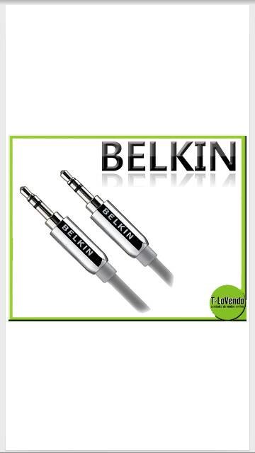

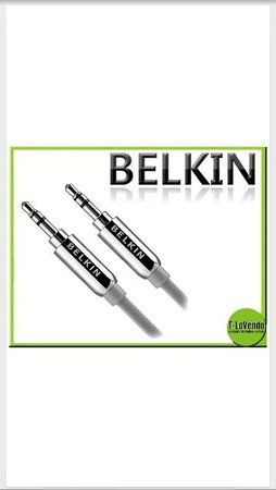

Das da hab ich

Also wenn Du das iPhone mit diesem Kabel an das Radio anschließt, kannst Du die iPhone Musik übers Autoradio hören und am iPhone die Titel auswählen?
Das funktioniert so?
Rob
lillyfee schrieb:
Nochmal kurz zur Erklärung.... Du siehst auf deinem Bild 2 Stecker mit jeweils 3 Kontaktflächen. Wenn es der ist, sollte das einwandfrei funktionieren.

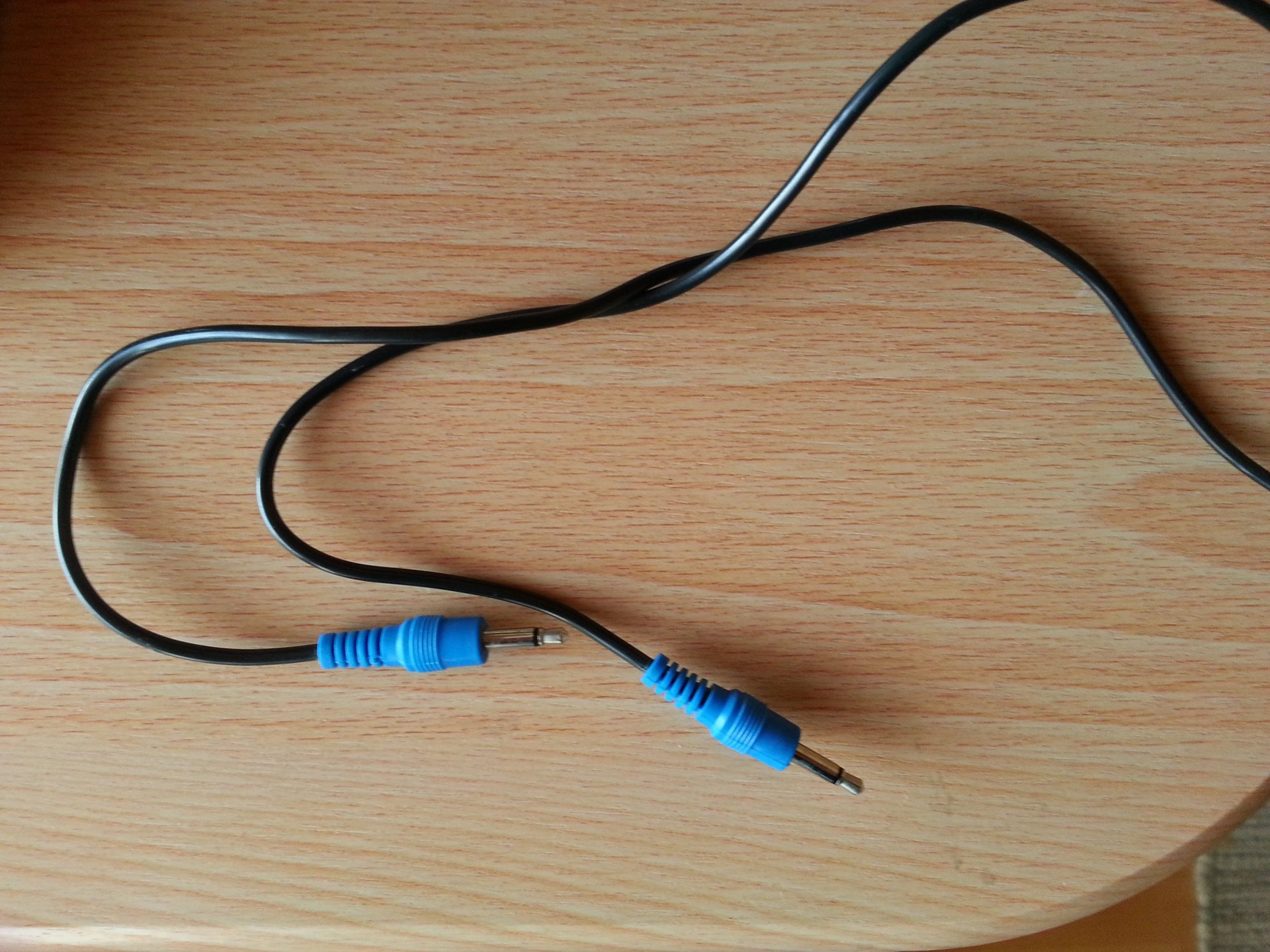

Hab jetzt mal auf die Schnelle ein Billigkabel (siehe Bild) getestet über Aux. Funktioniert, jedoch nur auf einer Seit :sneaky: aber es wird vom Kopfhörerausgang zum Aux-Eingang Musik übertragen. oder habe ich jetzt das was Missverstanden :confused:
Das Kabel geht nicht. Ist nur Mono (2 polig). Du brauchst nach wie vor 3 Pole.
Das was Du da abfotografiert hast, ist auch nur ein MONO Kabel. (nur 2 Kontakte)
