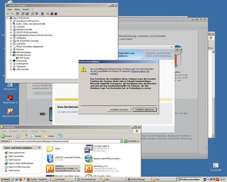

HI zusammen,
zur Sache:
- BS: Win XP SP3 (voll upgedatet)
- Galaxy S3 LTE (Frisch aus der PAckung)
- 2 versch. USB>miniUSB Kabel
Problem:
Keinerlei USB Verbindung zum PC herstellbar! Alle Tips und Tricks die hier vorher Diskutiert worden ausprobiert...nichts geholfen ;(
Habe als letztes mal wieder den neuesten Sasmung Moble Phone Treiber geladen aber der besteht bei der installation den "Windows Logo Test" nicht!?
Wieso das? Und kann mir jemand bitte helfen....
bin echt am verzweifeln...700€ Gerät und nichmal der USB Anschluss funzt...
Hier noch ein kurzes Update:
aktuelle Situation:
neuestes KIES install. aber wiedrum am Ende der Installation als der Samsung Mobile Treiber installiert werden soll sagt Windows "Logo Test" nicht bestanden!?
