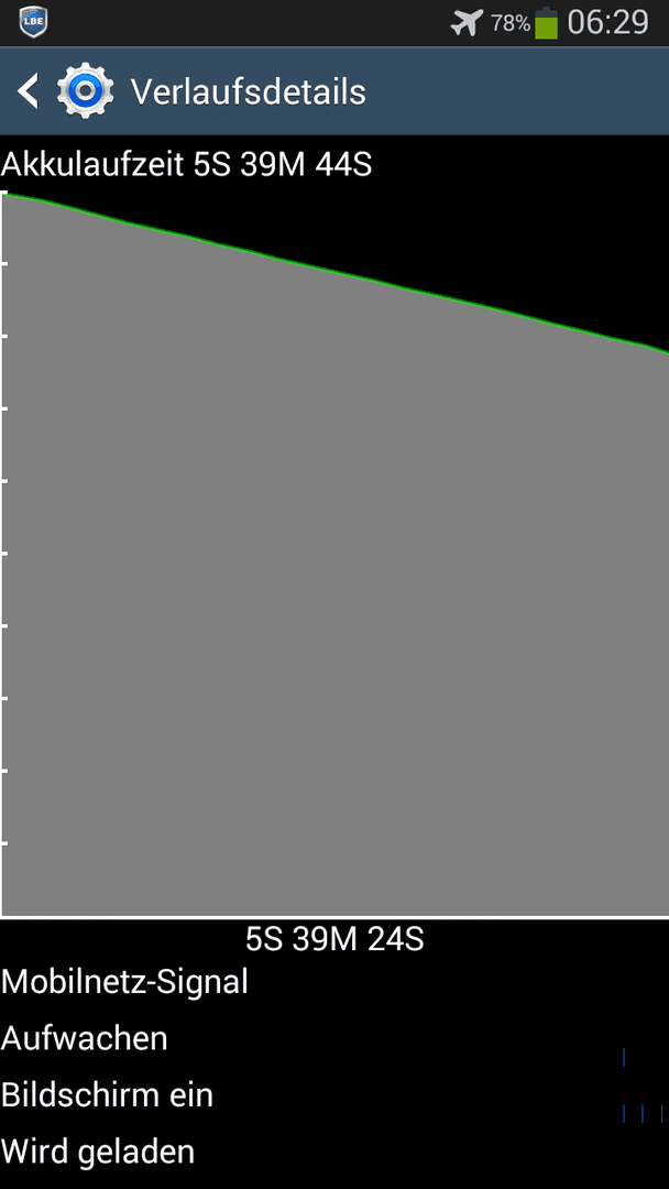

hier habe ich euch zwei Screenshots erstellt, bei denen ich den Flugmodus an hatte. Morgen folgen Screenshots, in dem ich nur auf GSM das Netz an habe.

Puh, 3,9% pro Stunde im Flugmodus mit deaktiviertem WLAN erscheint mir zu hoch. Das Android OS saugt nicht gerade wenig. Dazu FB und O2-Apps... mal sehen, was uns morgen erwartet.

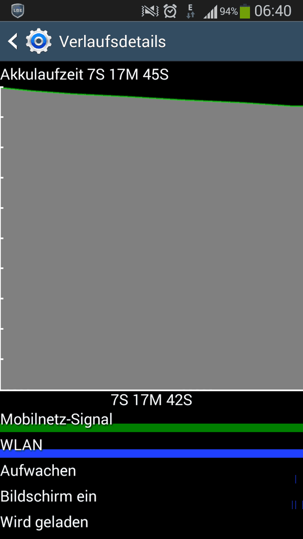

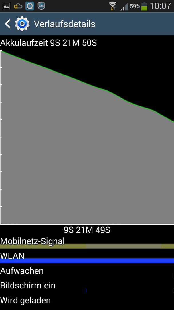

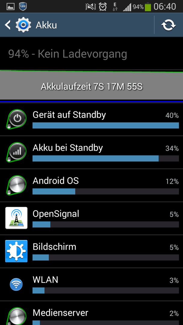

hier nun die Werte mit GSM...
@mantle, einen Reset bzw. eine komplette Neuaufsetzung mit Wipe habe ich bereits vollzogen - hat aber nichts gebracht.
Soll ich euch noch mehr Screenshot laden? Ich habe mir die App BetterBattery Stats geladen...
Der Netzempfang ist durchgehend grün und damit sehr gut, was sich nun auch im geringen Verbrauch widerspiegelt. So sollte es sein, meine ich.
