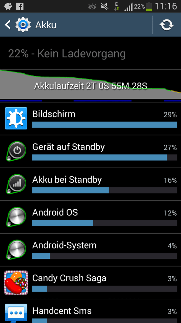

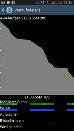

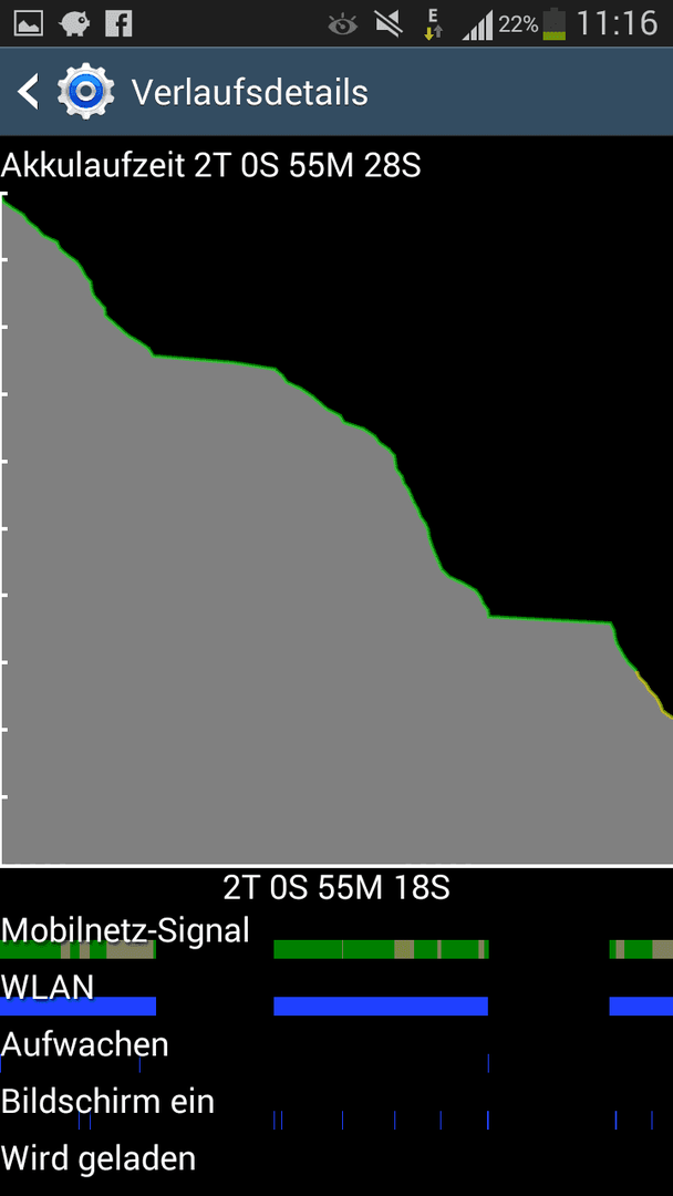

Hab an meinem Galaxy S3 LTE Tipps von hier ausgeführt. Nun hält mein Akku mit mässig Whats App, Telefonieren und ab und zu Facebook über 2 Tage durch. Lade Bilder mal hoch. Genial. Bin zufrieden so.
Gruß Markus !
Hier die Pics...
