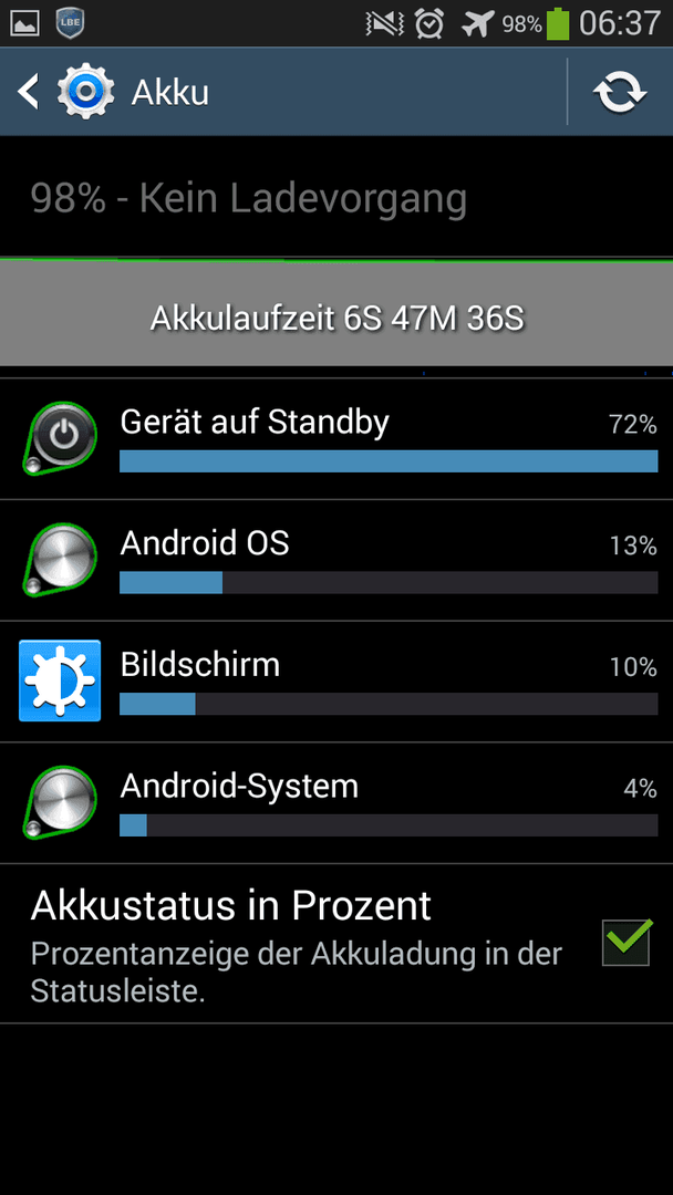

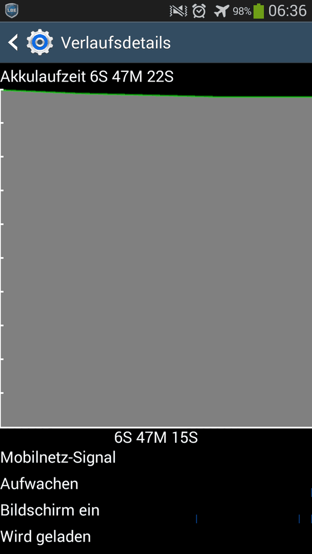

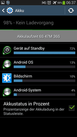

Heute Nacht hatte ich erneut den Flugzeugmodus und jetzt klappts plötzlich. :biggrin:
  • BetterBatteryStats-2014-01-22_063728358.txt
Sehr gut - Deep Sleep 96,1% der Zeit! Und die Wakelocks erscheinen mir auch übersichtlich.
Einen Test würde ich mir nochmal gönnen. Und zwar wie zu Anfang, also Netzmodus (LTE?)/GSM/WCDMA (Auto) anlassen.
Ok mach ich. Die Werte zeige ich euch dann morgen mit LTE über Nacht. :)

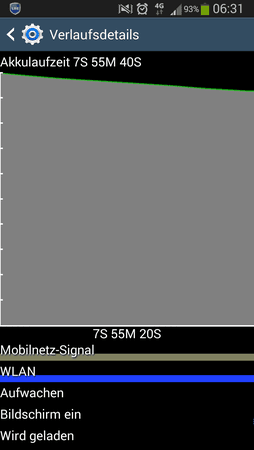

anbei die Werte von letzter Nacht. Schaut doch ganz gut aus oder? Ich frage mich nur, wie es plötzlich passt und bis vor kurzem nicht?! :winki:
  • BetterBatteryStats-2014-01-23_063134436.txt
Erklären kann ich's mir auch nicht. Möglich, dass das Gerät zuvor nicht in den deep sleep ging oder der Akku nicht geladen wurde trotz 100% Anzeige oder oder oder...
Sei's drum... jetzt läuft's ja gut!

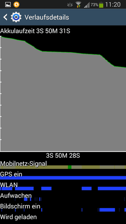

ich habe seit Update auf 4.3 (DTM Branding) auch enorme Akkuprobleme.

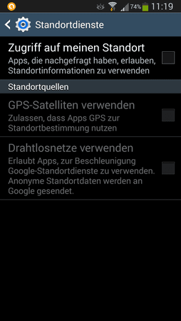

Lt. Akkustatistik sollte GPS dauern laufen. Standortdienste sind aus. Gibts im 4.3 weitere Einstellungen zur Ortung?

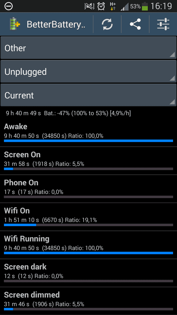

BBS sagt 100% wach:
Awake (): 3 h 52 m 36 s (13956 s) Ratio: 100,0%
Haupttreiber ist der WakeLockManager (Android-System): 3 h 41 m 30 s (13290 s) Count:309 95,2%
Den WLM kenne ich vom 4.1.2 nicht. 4.1.2 hatte ich vorher ohne Probleme laufen.
Nachdem ich die Akkuprobs hatte mit 4.3 habe ich gestern auch das S3LTE komplett auf Werkseinstellungen zurückgesetzt - ohne Abhilfe. (ich habe erst 4.3 ohne fullwipe installiert und nun aufgrund der Probs zurückgesetzt)
Installiert habe ich unter 4.3 wieder selbe Apps wie vorher bei 4.1.2.
Kennt diese Probleme jemand von euch?
Was sollte ich noch prüfen? Sind weitere Daten nötig?
Schönen Dank schon mal im Voraus!
Ciao, fux...

Danke, lese ich durch. Maps ist noch nicht mal aktiviert. Ebenso sind die Verläufe usw. aus.

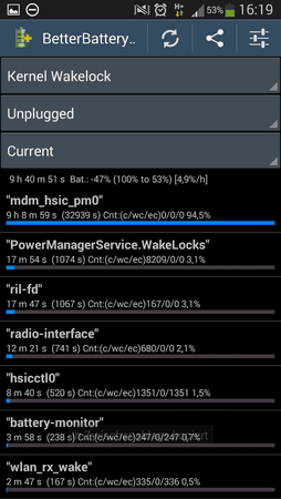

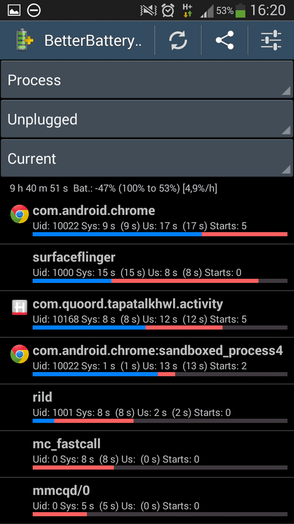

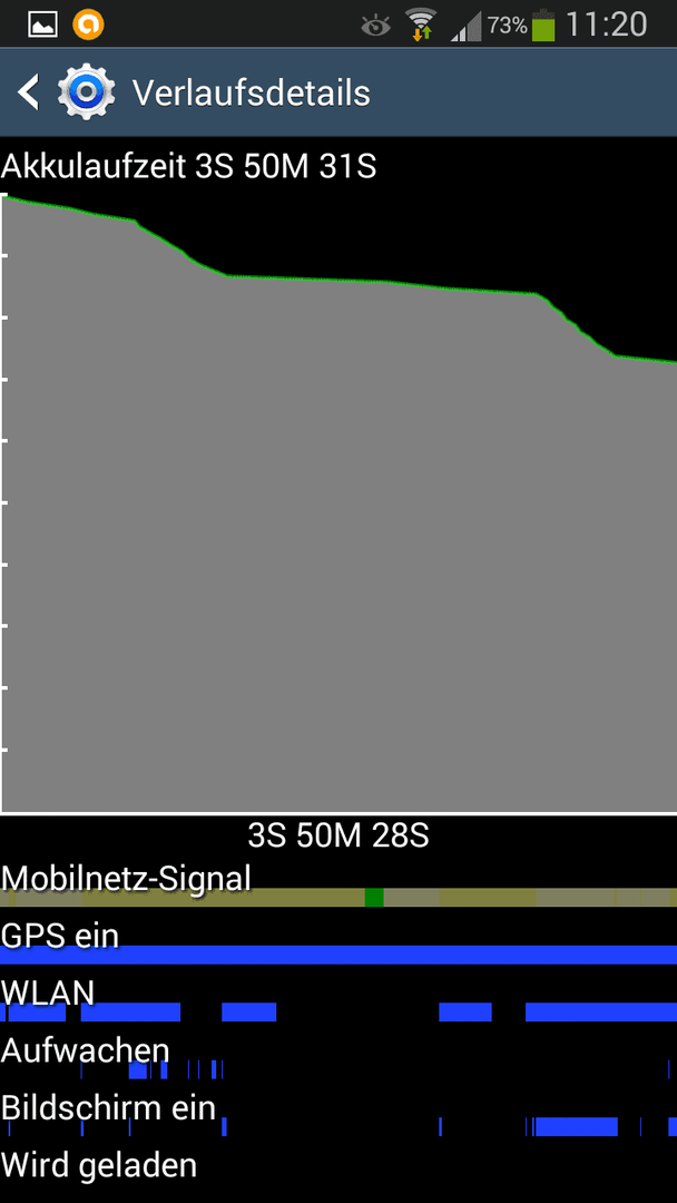

So hab mal meine Statusberichte angeschaut. Aktuell um 16.18 mit dem großen Akku bei 53 Prozent.
/edit:
Stand 21:30 bei 14% obwohl nun das Handy fast die ganze Zeit nur neben mir lag...
boll schrieb:
In Maps Standortbericht und Standortverlauf deaktivieren, könnte etwas bringen
Es sieht so aus, als ob ich (zumindest derzeit) vom Akkuproblem geheilt bin.
Ich habe allerdings keine gravierenden Änderungen durchgeführt, ausßer:
  • mehrere Neustarts und auch komplett Ausschalten, Warten und Einschalten
  • Google Maps initialisiert (hatte wie gesagt seit Update auf Android4.3 Maps noch nie gestartet)
  • in Google Maps nach dem ersten Start folgendes gecheckt bzw. eingestellt Standortzugriff: ein; -bericht: aus; -verlauf: aus

@fux und lordlord
Soweit ich gelesen habe, werden viele Akku Probs schon durch Neustart(s) gelöst.
@lordlord
http://forum.xda-developers.com/showpost.php?p=44907570
Im ganzen Thread wird der wakelock behandelt. Vlt ist dort eine Lösung dabei...
Im Flugmodus soll mdm_hsic_pm0 nicht mehr in Erscheinung treten...
Reaktionen: droid-hollar
Das kenne ich von der 4.1.2 auch, aber braucht es teils mehrere neustarts? (das war mir neu)
ciao und schönen Abend...
boll;7121350 Im ganzen Thread wird der wakelock behandelt. Vlt ist dort eine Lösung dabei... Im Flugmodus soll mdm_hsic_pm0 nicht mehr in Erscheinung treten...[/QUOTE schrieb:
Danke für den Tipp. So wirklich gibt es dort auch keine Lösung. Flugmodus ist keine Lösung für ein Smartphone. Ein Neustart hat auch nichts gebracht. Um 6.45 ausgesteckt und jetzt schon bei 88%
