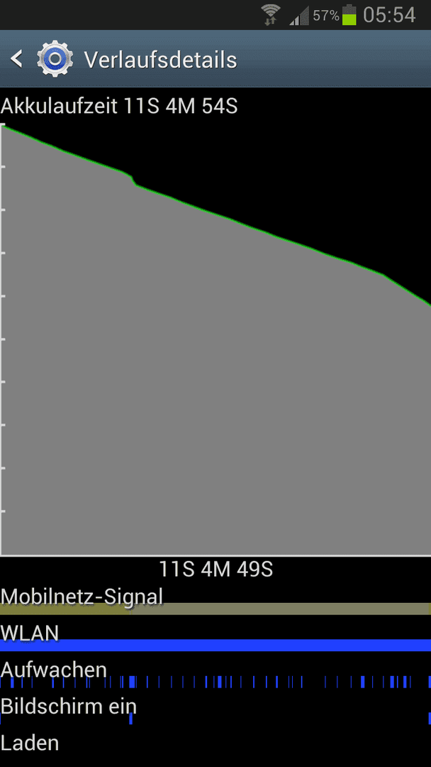

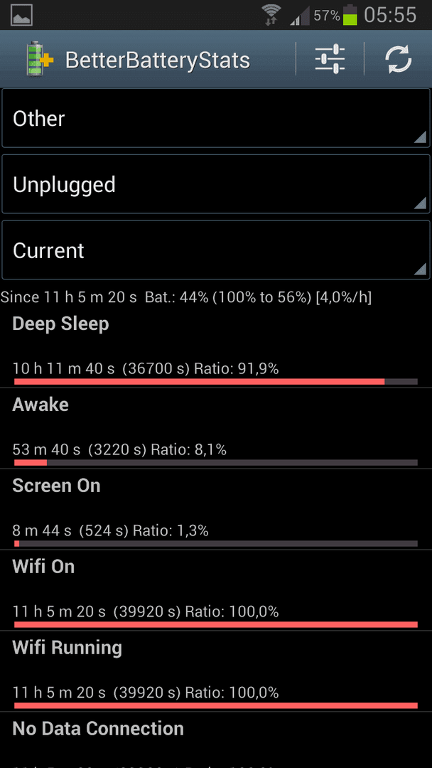

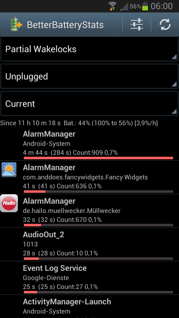

Guten Morgen!
Habe jetzt über Nacht mal getestet.
WD Player, Bluray-Player aus dem Wlan rausgenommen.PC ausgelassen.
Einzigen Geräte nur noch das S2 meiner Freundin, ein Note 10.1 (was ich aber erst seit vier Tagen habe) und mein S3lte.
In 11 Stunden 44% Akku verloren. siehe Bilder.
Komisch finde ich das BBS einen Deepsleep von 91,9% anzeigt.
Auf dem "Akku Laufzeitbild" sieht man aber dass das Handy regelmäßig
aufgewacht ist. Würde eine App oder Einstellung aber ausschliessen, weil das S3 dieses Problem auch nach zurücksetzen also "jungfäulich" gemacht
hat.Habe alle syncs abgeschaltet, Standortdienste usw. ebenfalls.
Ausserdem müßte es dann ja auch ohne Wlan Probleme machen wenn es eine App oder Einstellung wäre oder?
An der FB hab ich glaub ich wirklich alles abgeschaltet was nur im entferntesten mit Kommunikation untereinander zu tun hat.
Ich bin wirklich ratlos????
Bekomme hoffe ich heute noch nen Netgear Router leihweise mal sehen was der macht.
Vielleicht noch einer einen Tipp?

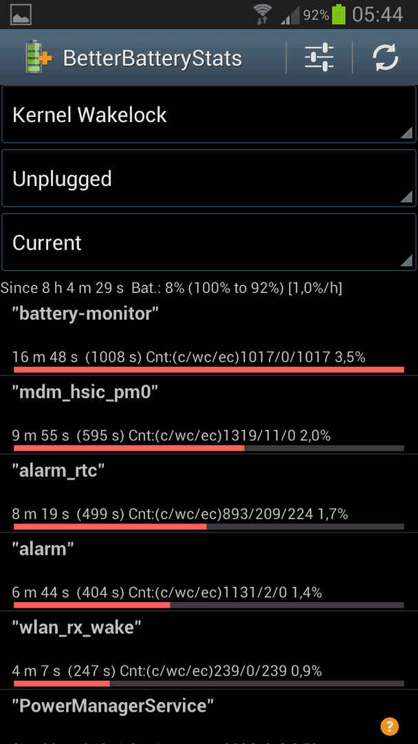

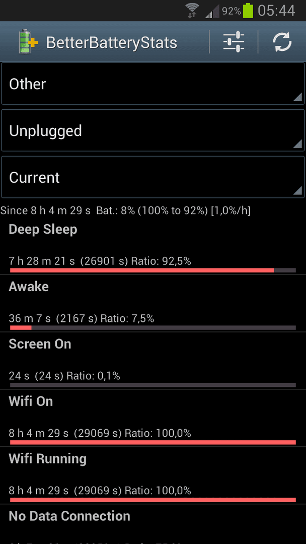

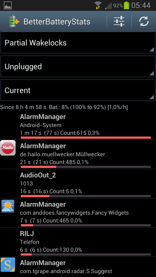

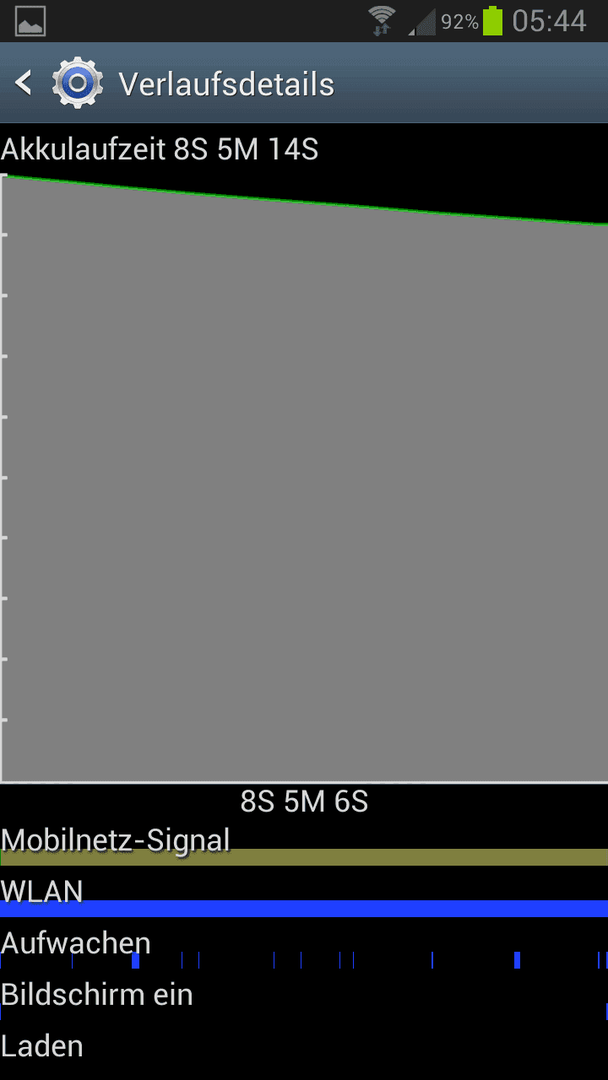

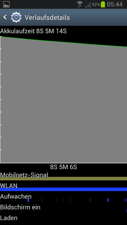

Guten Morgen!
Hier jetzt noch mal das Ergebnis gleiche Konstellation wie oben aber
mit dem Linksys Router. Wie mann sieht alles in Ordnung.
Also muss es definitiv am Zusammenspiel Fritzbox-S3/S3LTE
mit 4.1.2 liegen. Heisst dann glaub ich wohl auf Update warten und hoffen
das der Fehler dann weg ist.
Sonnigen Tag und Grüsse us Kölle.
