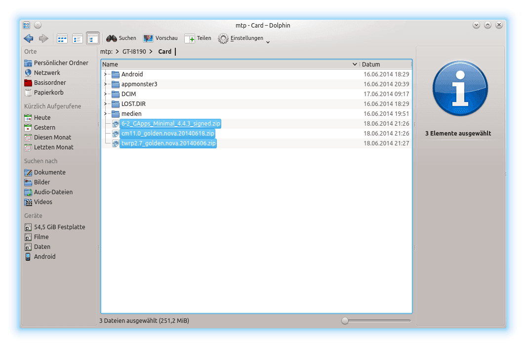

Habe mir die Files nun alle runtergezogen und auf das Handy gespielt.
Siehe Screenshot :biggrin:
Dann fange ich mal damit an und versuche die neueste Firmware zu installieren.
