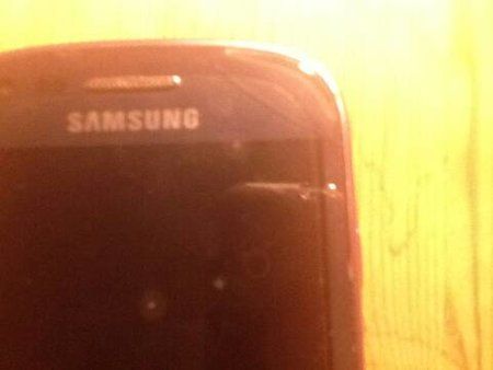

Wie schon oben erwähnt habe ich heute mit erschrecken feststellen müssen, dass ich oben rechts einen circa 2-3 cm großen Riss habe, welcher das Display selbst haarscharf verfehlt hat.
Habe eine Schutzfolie drauf und mein Handy war in meiner mit Fleece gefütterten Jackentasche *mad*
Habe die Folie schon angehoben .. scheint durch die Folie gegangen zu sein.

Das ist der Riss .. habe die Schutzfolie angehoben gehabt weshalb ich jetzt auch noch diesen Kreis da habe wegen der Folie.
Naja sieht man ja nicht wenn Display an ist.
Dieser waagerechte Strich rechts ist kein Riss oder iwas wegen der Folie :o keine Ahnung wie das auf dem Foto da hin kommt .. hab es in Wirklichkeit gar nicht :o
Geht um den Riss da wo Samsung steht rechts daneben der etwas nach unten geht.
