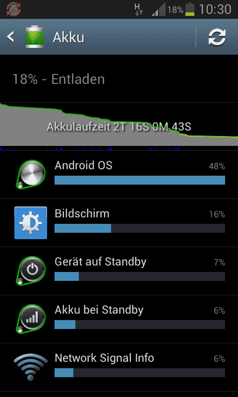

Hab bemerkt das der Akku sehr schnell leer wird, obwohl ich nicht wirklich viel mache. Unter Akkuverbrauch steht Android OS bei 55%. Bei meinem alten Handy ging das nie höher als 5%.
Ist das bei eurem S3 mini auch so?

Hab Google Suche Deaktiviert und Maps sogar auch und trotzdem kommt der verbrauch von Android OS nicht unter 40% kann doch gar nicht sein :(

Hmm, bei mir lustigerweise auch. Ich hab' zwar nur 1% Akkuverbrauch in 2 Stunden (über nacht), aber Android OS ist auch bei mir auf 40%. Falls du rausfindest was es war, gib bitte bescheid. Ich glaub' das geht noch um einiges besser. So wie jetzt komm' ich im Standby auf etwa 2 Tage. Ich denke 3 könnten drin sein, wenn man das Problem aushebt.

Hi dacrew. Hab' heut über nacht mal sync deaktiviert und hatte dann statt 4-5% Akkuverbrauch 0% über nacht von 10 am Abend bis 7 in der Früh (wird also vielleicht 1% sein). Das heisst, eines der Google Syncs ist dafür verantwortlich. Ich habe alles aktiviert ausser GMail. Es scheint so als will er auch dann syncen wenn keine Datenverbindung verfügbar ist, solange man sync aktiviert hat.
Jetzt hab' ich mir mal ein Programm geladen, das nennt sich AutoSync free. Das schaltet sync immer dann ein, wenn man eine WLan verbindung hat, oder das Handy angesteckt ist, und sonst aus. Ich denke das wird in meinem Fall reichen.

ich habe ein Akku-Problem mit meinem S3 mini. Es ist mein erstes Smartphone und ich habe keine AHnung von den Geräten. Ich habe bisher kaum was gemacht. hab mir die Facebook-App runtergelden. und ein Freund hat mir googlemail drauf gemacht. Er meinte ich bräuchte das irgendwann.
Das Problem: ich verbrauche richtig viel Akku wenn ich gar nichts tue. Innerhalb von 2 Stunden sinkt es um 20%, ohne dass ich das Gerät benutze. Bei AKkuverbrauch steht, dass Android OS 56% verbraucht.

und viele der anderen google apps, wie Maps, google+ und so, hab ich jetzt deaktiviert. trotzdem lag der Android OS Verbrauch heute bei 60%. Ich komme zurzeit ca. 10 Stunden ohne laden aus, auch wenn ich das Gerät kaum benutze. (Hab heute nichts damit gemacht, außer die google-Apps zu deaktivieren und ne SMS zu schreiben)
Was ist da los? Was kann ich tun?
