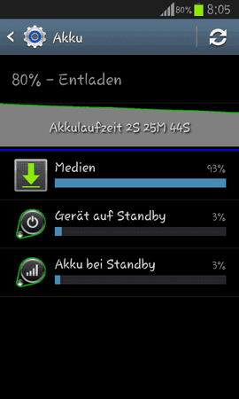

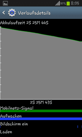

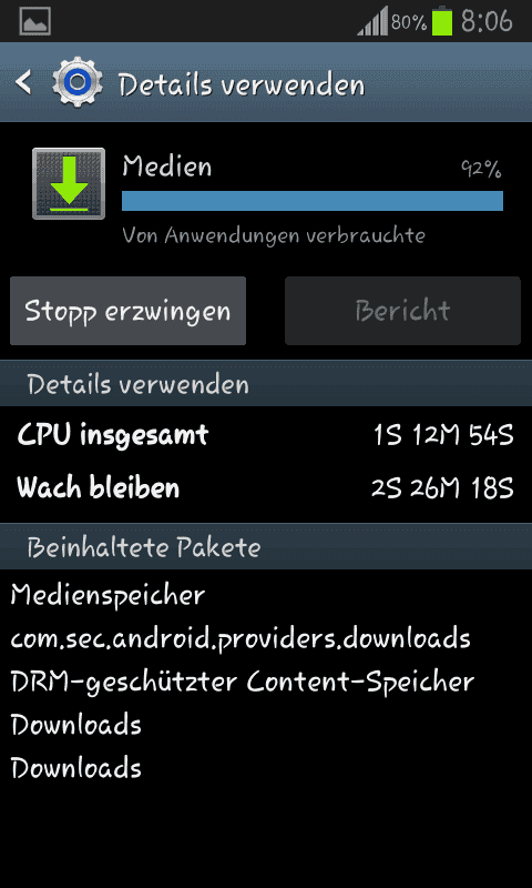

Hallo,meine Frau hat nun seit 3 Tagen das mini 3 und ich bin total entsetzt wie schnell der Akku leer ist.
Bei meinem Note 2 komme ich locker auf 4 Tage.
Habe heute morgen um 5.39 Uhr ihr Handy ausgezogen 100% und 2 Stunden und 30 Minuten später war es nur noch auf 80% und das alles ohne Nutzung.
Hänge ein paar Bilder vom 3 mini mit an in der Hoffnung ihr könnt mir vielleicht sagen woran es liegt.
Vielen Dank im Voraus.

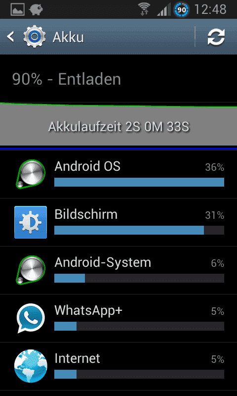

Entschuldigen Sie bitte !!! Es weiß nicht unbedingt jeder !!! Dennoch kann man mit dem handy auch screenshots hochladen (siehe anhang) :D
