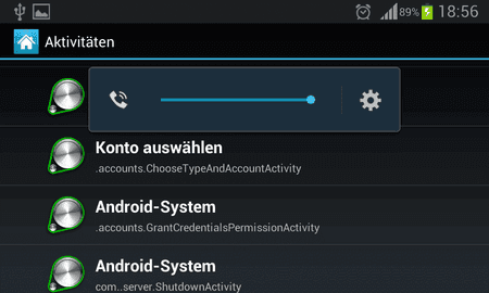

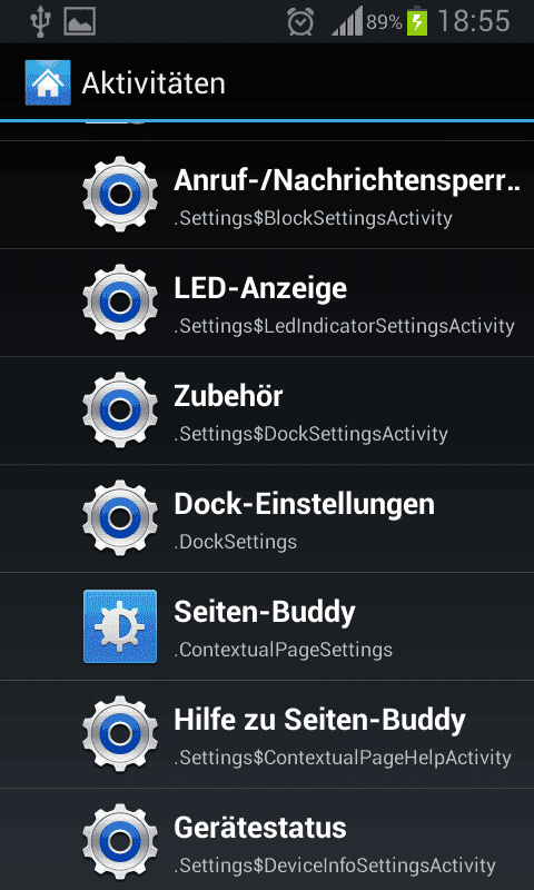

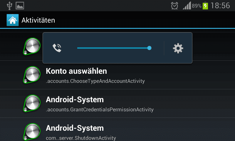

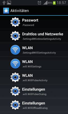

Hi
vielleicht kann ich euch ja ein bisschen helfen. auch wenn das thema schon ein bisschen älter ist.
als neuling was android angeht bin ich auch teilweise am verzweifeln.
hatte das problem dass der original sperrbildschirm für mich ungeeignet ist, wenn ich bei muster nur 3 punkte verbinden müsste wärs ok, aber bei vier muss ich ums eck fahren und das ist mir zu blöde.

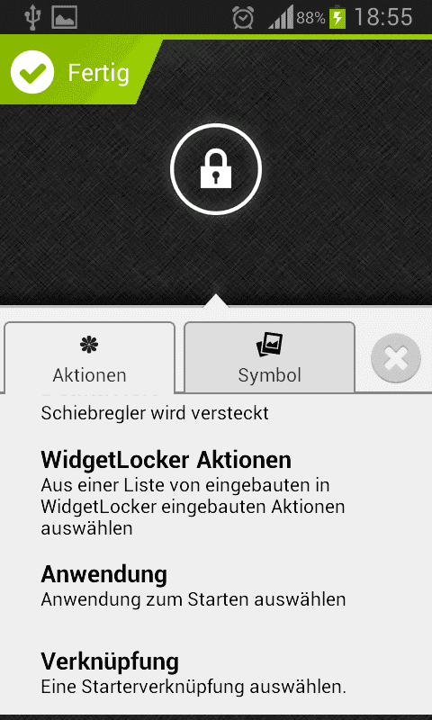

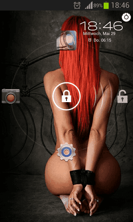

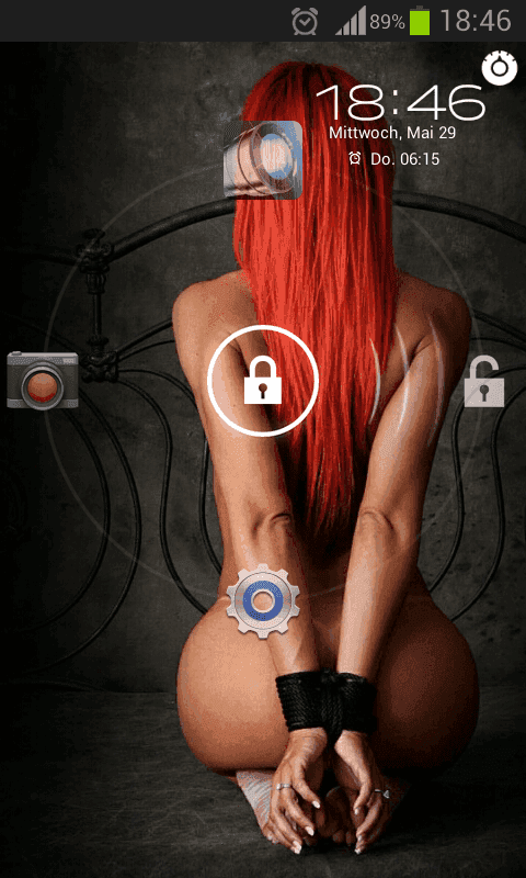

habe mir deswegen widget locker installiert. als theme habe ich ics gewählt, den kreis. hier habe ich die möglichkeit um den kreis zum entsperren rum 3 eigene anwendungen oder VERKNÜPFUNGEN anzulegen. siehe Bild.
Ob dies jetzt nur in Verbindung mit dem rooten und Superuser (SU) oder Apex Launcher geht kann ich nicht sagen, habe aber bei den widgetlocker einstellungen soagar die möglichkeit systeminterne verknüpfungen auf den sperrbildschirm von widgetlocker zu legen, bei mir z.B die Netzwahl des Providers. achja, habe noch die 4.1.1 , hatte bei rooten nicht die 4,1,2 genommen :angry:
Bild1 Widget Locker Sperrbildschirm mit Einstellungen (unteres Symbol)
Bild2 Widget Locker Menü Verknüpfungen
Bild3-5 Auswahl an Möglichkeiten für Schnellzugriff
Ausserdem kotzt mich beim s3 mini die fehlende ledbenachrichtigung über entgangene anrufe und eingegangene sms an. hatte hierfür ledblinker pro installiert, dieser wurde aber durch widget locker geblockt, erst wenn widgetlocker entsperrt war wurde die benachrichtigung von ledblinker angezeigt. mit noled gibts hier kein problem. der zeigt sogar bei gesperrtem bildschirm durch widgetlocker die ereignisse an.
hoffe konnte einigen helfen.

Beliebige Schnellzugriffe in S3 mini aktivieren (gut versteckt!): Einstellungen - Persönlich - Sperrbildschirm - Optionen -Schnellzugriff auf EIN - UND den Textblock "Schnellzugriff" klicken. Die dann erscheinenden max. 3 Schnellzugriffe kann man nur ändern, indem man einen davon löscht (nach unten in Papierkorb ziehen) und das dann erscheinende + anklickt, worauf sich alle vorhandene Apps anbieten.
Funktioniert aber nicht mit allen Geräten da je nach Provider Branding dieses deaktiviert ist!
