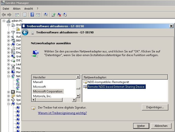

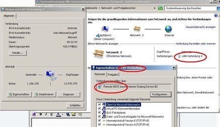

So, habs nun mit dem S3mini meiner Frau am Win7 prof PC meines Vaters aktiviert. Bin zufällig grad auf Urlab da^^
Es geht ohne Kies.
Dreh- und Angelpunkt war das Einrichten des RNDIS-Netzwerkadapters. Danach ging alles automatisch. Die USB-Composite Treiber von Samsung aus meinem o.g. Link hatte ich auch installiert - bin mir aber nicht sicher ob man die wirklich braucht, weil mit den Treibern kam ich auch erst mal nicht weiter.
Was du tun mußt:
  • fon mit USB-Kabel am PC anschließen
  • USB-Tethering in den Netzwerkeinstellungen aktivieren
  • Gerätemanager aufrufen
  • Es müssten 2 unbekannte Geräte mit dem gelben Warndreieck gemeldet werden
    • GT-I8190
    • RNDIS
  • mit Rechtsklick auf RNDIS-Gerät auf "Treiber aktualisieren" clicken
  • manuelle Einstellung und Gerätetyp selbst festlegen auswählen
  • Gerätetyp "Netzwerkadapter" auswählen
  • in der nachfolgenden Treiberliste bei Hersteller "Microsoft Corporation" den "Remote NDIS blabla" auswählen und bestätigen.
Danach wars bei mir ein Selbstläufer. Das Netzwerk wurde erkannt und ich war online.
Wie im Screenshot zu sehen ist, hab ich erst das Gerät GT-i8190 mit dem Treiber verknüpft - damit funktionierts nicht. Du mußt USB-Tethering aktivieren, damit das unbekannte RNDIS-Gerät in der Liste auftaucht.

@magiccw
Ich habe mir deine Anleitung nochmal genau angesehen. Die Beruht da darauf dass das Handy im Gereätemanager ja mit gelben Dreieck angezeigt wird. Aber das tut es ja gar nicht mehr. Nachdem ich Kies drauf gemacht habe sind die ja weg. also Handy erkannt. Alles andere auch und trotzdem keine Verbindung.
Hatte ich ja auch so geschrieben
dann füge doch einfach mal manuell ein neues Gerät als Netzwerkadapter mit RNDIS-Konfiguration ein.
Ich dachte, du willst per WLAN tethern? Dann brauchst du weder Treiber noch eine RNDIS Konfiguration.
