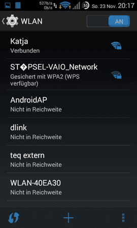

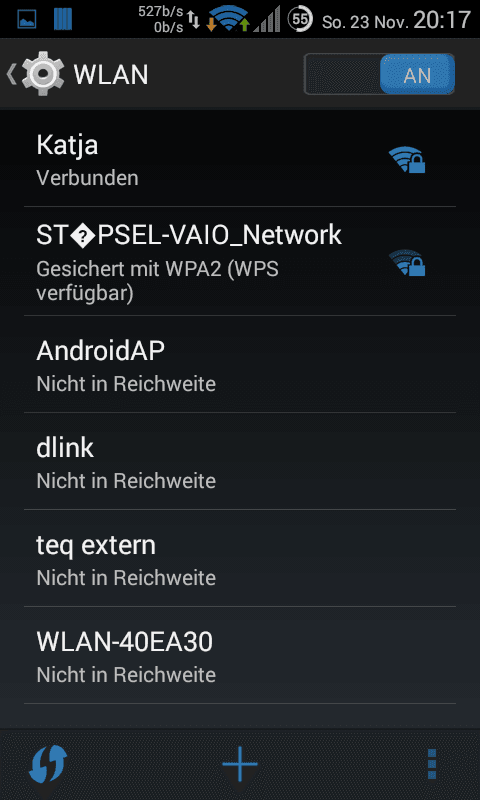

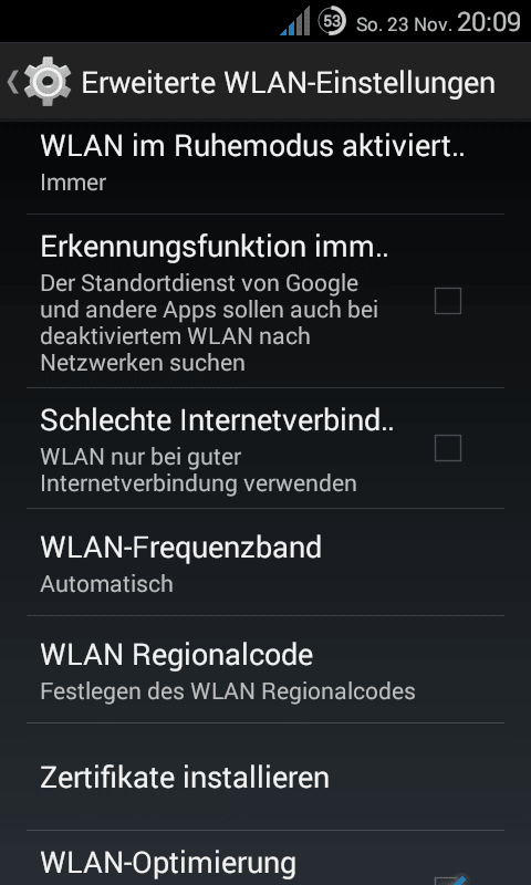

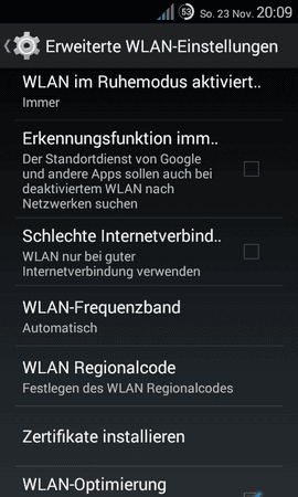

.indem du lange auf W-Lan drückst,dann unten rechts die 3 Punkte (je nach dem,wie dein Menü aussieht)---> Erweiterte W-Lan Einstellungen... Screenshot_2014-11-23-20-17-15[1].pngScreenshot_2014-11-23-20-09-07[1].png
Hm, in einen erweiterten Wlan Einstellungen werden diese Punkte nicht aufgeführt. Des Weiteren ist mir aufgefallen das unter den erweiterten Wlan EInstellungen IP-Adresse: "Nicht verfügbar" steht... :confused2:
...IP-Adresse kann erst bei Verbindung angezeigt werden !
Dann hat dein Handy wohl offiziell einen Hardwareschaden !!! efs Schaden !
