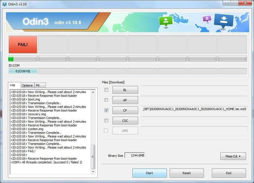

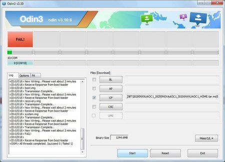

"Leider" bin ich auch auf diesen Thread gestossen, weil ich das gleiche Problem habe wie viele andere. Habe beim Flashen Mist gebaut, und nun hab ich nur mehr die Meldung "Firmware update encountered ....". Das Handy wird unter Win7 erkannt, allerdings findet Kies es nicht richtig, es versucht zu connected, bleibt dort aber ewig hängen, oder connected und disconnected andauernd.
Odin erkennt das Handy auch, habe versucht dort zu flashen, aber ich bekomme ich folgende Meldung (Siehe Bild). Weiss jetzt nicht mehr weiter, hab schon 2 verschiedene Stock ROMS probiert. Odin hab ich als Admin gestartet.
hoffe ihr könnt mir noch helfen.
danke schon mal
mfg
Erich

Verdammt, manchmal liegts halt einfach an der eigenen Blödheit. Hat funktioniert, danke ! Ich hab schon gefühlt hundertmal mit Odin ein Handy geflasht, aber was wo reingehört werd ich mir nie merken.
lg
Erich
