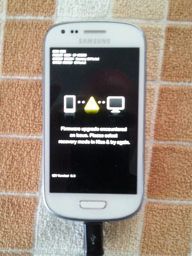

ich habe einen sehr merkwürdigen Softbrick:
ich habe versucht ein S3 Mini mit der aktuellen ROM von Nova-Fusion auf cyanogenmod zu flashen.
Das hat irgendwie nicht geklappt. Odin sagt kurz nach dem Start "Failed" und jetzt macht das Telefon gar nicht mehr.
Kein Recovery Modus und kein Download Modus, man kann die Knöpfe so lange drücken wie man will, da passiert nichts.
Folgendes sieht man auf dem Bildschirm, wenn er gerade mal an ist:
ODIN MODE
PRODUCT NAME: GT-I8200N
CURRENT BINARY: Samsung Official
SYSTEM STATUS: Official
in der Mitte steht:
Firmware upgrade encountered
an issue. Please select
recovery mode in Kies & try again.
Unten links steht:
H/W Version: 0.3
Wenn ich das ganze so an Odin anschließe passiert folgendes:
connected ... disconnected ... connected ... disconnected ... connected ... disconnected ... usw.
erneut flashen ist also nicht möglich, weiß jemand Rat?
Mir war bislang nicht bewusst, dass es 2 S3 Mini versionen gibt, ich vermute, dass fehlgeschlagene flashen ist drauf zurück zu führen, dass meine ROM für das andere Telefon gedacht ist, ich habe ein GT-I8200N
Hallo&Willkommen bei AH @ganzir
...puuuuh , für`s GT-I8200N gibt`s leider keine passenden Customroms und in deinem Fall hast du das Handy mit `ner falschen Rom gebrickt :crying:
Da du wie du schreibst nicht mehr in einen (stabilen) DL-Modus (Odin-Mod) kommst , besorg dir den Jig Download Repair Reset USB JIG Stecker für ALLE: Amazon.de: Elektronik und lade dir die org. FW zB. hier Samsung Updates Latest Firmware - LIVE! runter und flash sie mit Odin Odin3 :sneaky: Die Haken bei F`restet und Autoreboot bleiben drin !
Vll. brauchst du auch noch diesen Treiber Samsung USB Smartphone Treiber :cool2:
Hier alles nochmal zur Übersicht : Zurück zum Originalzustand (~Samsung-OS)
https://www.android-hilfe.de/forum/...ck-zum-originalzustand-samsung-os.411175.html
...könnte auch ein Wackelkontakt am USB-Kabel oder Buchse sein !?
