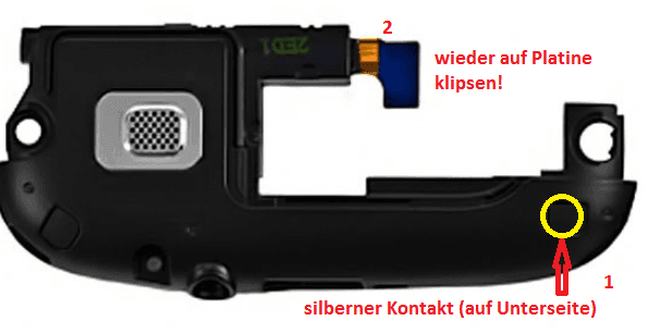

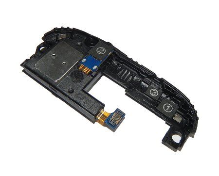

Ich hänge mal ein Bild von der Oberseite des Antennen Gehäuses an. Falls du das (vorsichtig) abhebelst:
2: geht von platine ab, muss danach wieder aufgesteckt werden
1: da drunter ist das silberne Kontaktteil, das auf den Sensor auf der Platine drückt. Darauf habe ich noch das Aluteil gelegt.

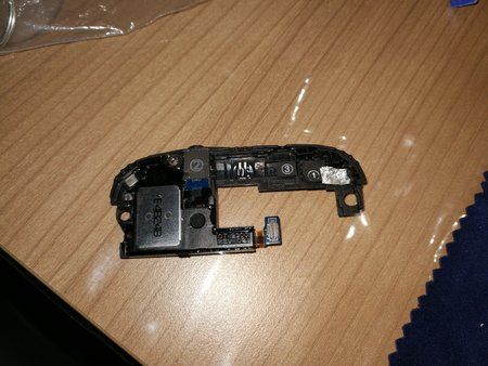

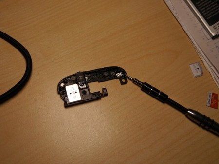

könntest noch eigene Realbilder machen?
Ich hänge mal ein Bild an, größer habe ich es nicht bekommen. Man sieht das Alustück neben der Spitze des Schraubendrehers, ich glaube (8-fach) edit: 4- oder 5-fach gefaltet, und an den Rändern habe ich das am Kunststoff mit Pattex leicht fixiert. Es liegt also auf dem metallenen Kontakt im linken Bild Beitrag 2 oben (rechts neben der weißen 1 im weißen Kreis).
Gegen getestet habe ich das gerade nochmals mit einem Ersatz-Antennenmodul, das ich mir bestellt hatte, falls an meinem bei der Bastelei etwas schief geht :biggrin:. Das von mir modifizierte ist doch etwas schneller beim GPS Fix, etwa 1 min gegen 2 min. Allerdings bin ich da inzwischen etwas zurückhaltend, GPS ist einfach zu schwankend was Witterung und Tageszeit betrifft.

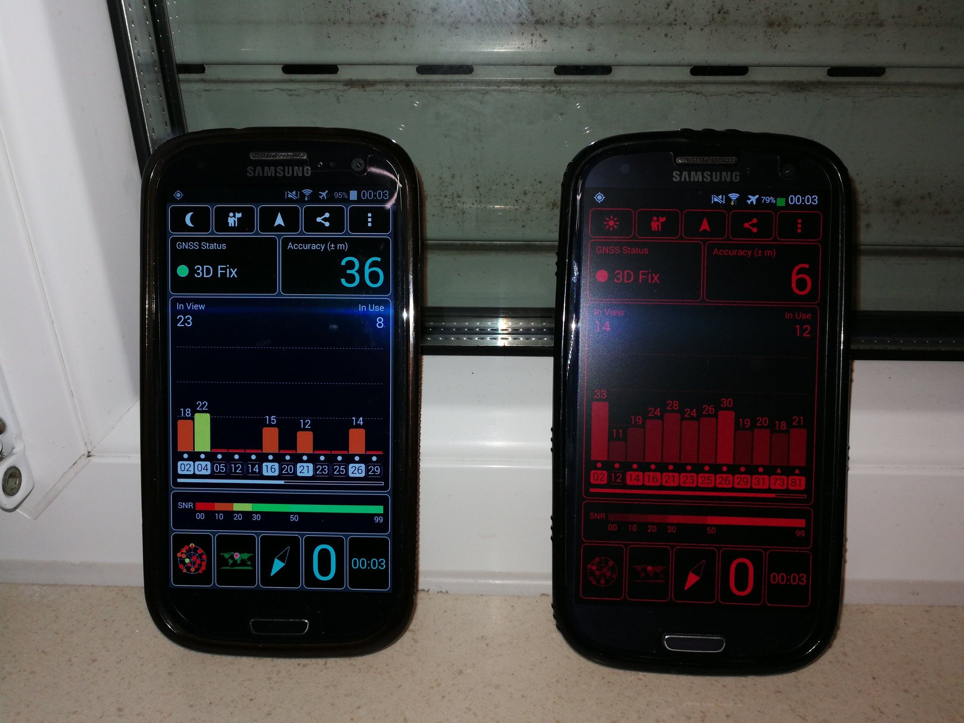

Im Vergleich zum S3 (rechts im Bild) weist das S3 Neo (links) doch einen stark verbesserungswürdigen GPS Empfang auf, gerade die Empfangsstärke und die Anzahl ist der gefundenen Satelliten beim S3 (rechts) ist höher als beim S3 Neo, in Innenräumen findet das S3 Neo sogut wie garkeine Satelliten, nur in Fensternähe, das S3 I9300 hingegen selbst in Innenräumen, obwohl beide A-GPS und Glonass unterstützen :sad:
