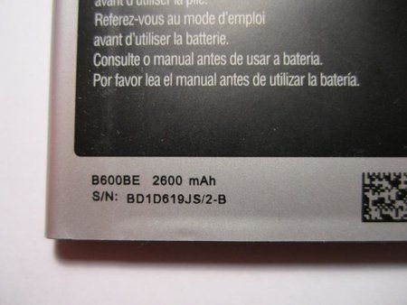

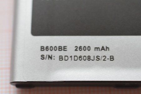

S4 Active Kaufdatum 16.10.2013 mit einem AKKU beginnend BD1D.... und der ist mächtig dick und heiß geworden :(
Da kann Samsung nun wirklich sagen was sie wollen aber diese Charge von Akkus ist definitiv betroffen.

Beginnt die Serien Nummer des Akkus auch mit BD1D?
Ja die Seriennummer beginnt BD1D habe ich den bei samsung auch alles erzählt, die möchten das ich das Gerät einsende, was ich jedoch ohne ersatz nicht möchte.

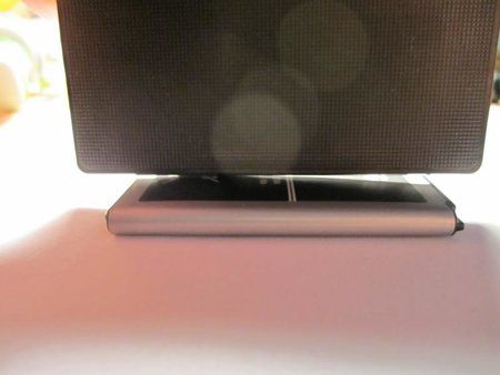

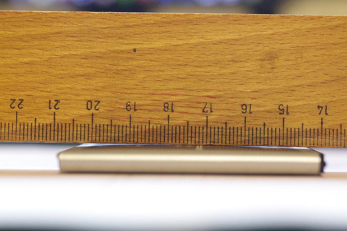

Auch meiner hat die berüchtigte Seriennummer und scheint sich leicht aufzublähen (obwohl ich nie darauf geachtet hat, wie er vorher aussah). Im Moment ist es noch unter einem mm, aber das fing erst letzte Woche wirklich an und ich bemerkte, das mein Handy schnell an Ladung verlor und der Akku dabei zwischendurch richtig heiß wurde. Gestern stürzte es dann ab und lies sich auch über ne halbe Stunde hinweg nicht mehr einschalten und blieb immer beim oder vorm Samsunglogo hängen und war wieder weg.
Ich hatte den Eindruck, dass es bei mir durch kalte Temperaturen des Geräts ausgelöst wurde, da ich jeweils vorher mit dem Handy in der Brusttasche (außen) eine längere Zeit (45 min) Rad gefahren bin und es dem Fahrtwind ausgesetzt war. Als es sich nicht hat wieder einschalten lassen, war es eiskalt und sobald es wieder warm war, ging es dann wieder. Ist das bei euch auch so?
Ich habs bei Saturn ganz normal ohne Vertrag gekauft, ich hoffe, die sind da nachbesserungswillig, hat das einer von euch schon mal probiert? Bisher hat sich mein Akku nur um knapp 1mm aufgebläht, also so wirklich viel ist das nicht. Ich hab bisschen Sorgen, dass ich da in Beweisnot gerate.
Ich hab auch mal ein paar Fotos gemacht:

Hallo und willkommen im Forum,
dein Akku ist definitiv gebläht und du solltest ihn schnellstmöglich über Samsung austauschen lassen!
