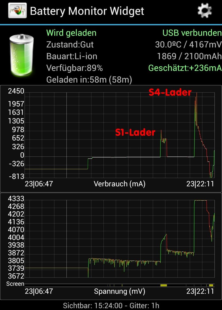

Wir haben im Haushalt zwei S1 und ein S4A. Das S4A hänge ich dann auch immer an den S1-Lader weil der immer zugänglich ist. Kann das der Grund sein?
Die unterschiedliche Ausgangsleistung/-strom sollte nicht das Problem sein (S1-Lader=0,7A, S4-Lader=2A), ist diese beim Laden über USB ja auch begrenzt. Aber gibt es zum Beispiel Unterschiede in der Ladeelektronik, die zum Schaden führen können (Überladen, falsche Spannung etc.).

wehrmut schrieb:
Aber: Weiß einer den Grund?
Wie du es selber schon richtig erklärt/erkannt hast, hats nichts mit dem verwendeten Ladegerät zu tun. Es handelt sich um einen Produktionsfehler des Akkus.
