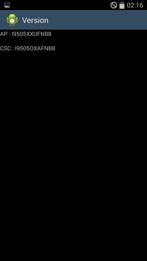

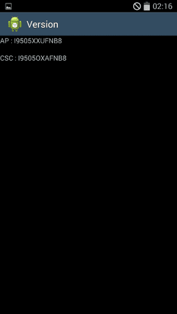

Das komische was ich noch habe ist das ich nur AP und CSC beim Code *#1234# dort steht.
habe jetzt die Firmware schon 3-4 mal geflasht sowie das Modem auch einzeln bestimmt schon 10mal nur keine Ahnung wie ich das jetzt wieder so hinbekomme wie es gehören sollte. hatte auch mal einen recovery firmware reset gemacht gehabt. Noch jemand ne idee oder immer weiter versuchen?

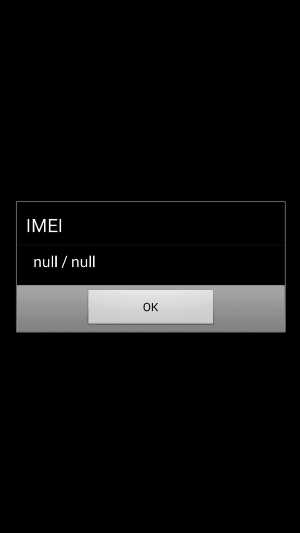

Was erhälst Du denn bei *#06#
Ohne pit geflasht in odin 3.0.9. Bei *#06# steht imei null/null. Was ich gesehen habe ist das der efs Ordner vorhanden ist und auch gefüllt ist mit einem root browswr

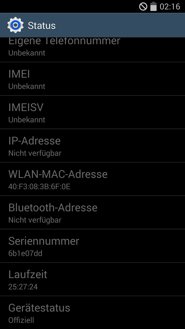

Ich habe das gleiche Problem wie es Teilweise in dem Threat beschrieben wird.
Nun kurz zur vorgeschichte. Vor knapp einem halben Jahr habe ich mein S4 geflasht, da mr dieser Magentafarbene Bootscreen der Telekom überhaupt nicht gefallen hat. Als Ersatz diente die Originale Stockrom. Das ganze lief auch ohne weiteres und ich hatte danach auch keine Probleme. Außer mit meinem Akku, aber das ist ein anderes Thema.
Nun ist es allerdings so, dass seit gestern das Handy keine Simkarte ohne weiteres zutun meierseits nicht mehr erkennt. Nachdem ich nun *#06# eingegeben habe, stand dort nur null/null.
Hier noch ein paar weitere Bilder:
Ich habe nun Kontakt mit Samsung aufgenommen und werde das Telefon einschicken, was anderes wird mir kaum übrig bleiben.
Sollte ich das Handy vorher wieder zurück auf die Stock Rom der Telekom flashen? Und meint ihr, dieses Problem könnte durch das Flashen vor 6 Monaten entstanden sein? Ich kann mir das irgendwie nicht vorstellen. :/
