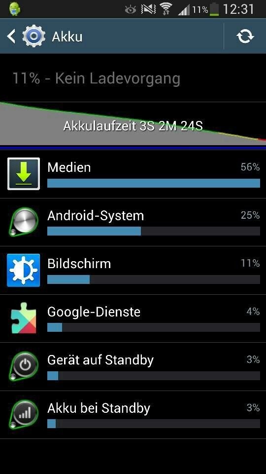

Habe von nem Kollegen folgenden Screenshot bekommen.
Ist ja echt heftig und Google-Dienste "nur" an 4ter stelle.
Jemand ne Idee wieso Medien und Android so viel Akku ziehen?
Hab leider noch nicht mehr infos, werde mehr durchgeben wenn er sich wieder meldet
Edit: Firmware MF5
Edit2: Hab ihm jetzt gesagt er soll mal BBS laufen lassen, wenn das nichts rauswirft dann einen Firmwarereset
Edit: Firmware MF5
Ganz ehrlich er sollte mal alle Dateien auf der internen und externen sd Karte löschen (vorher natürlich am pc sichern) und dann probieren. Bin mir sicher dass irgendwelche dateien einen Fehler beim media scanner verursachen.
Reaktionen: MrSpiceGuy
Frag ihn mal ob er foldermount nutzt. Hatte das auch mal, hab die sd formatiert und alles iwi verändert, dann hab ich es neu aufgesetzt und jetzt läuft es, aber ich schiebe es wie gesagt auf foldermount bei mir, erst mal sd raus und schauen was passiert.
Gesendet von meinem GT-I9505 mit der Android-Hilfe.de App
Hat sich anscheinend von heute auf morgen komplett gelegt.
Jetzt ist wieder Display an erster und das OS an zweiter stelle, wie es sein soll.
Trotzdem danke!
Der Google Dienste bug scheint nicht mehr zu kommen. Das letzte mal vor ein paar Tagen war er nur für ca 2 Stunden da und seit dem überhaupt nicht mehr.
Die Akku Leistung ist jetzt auch sehr gut.
Wiso hat sich was verändert... Update oder so...?
Warte mal ab.., war bei mir auch paar Tage weg dann Neustart und Jaaaaa da war er wieder... ;-)
