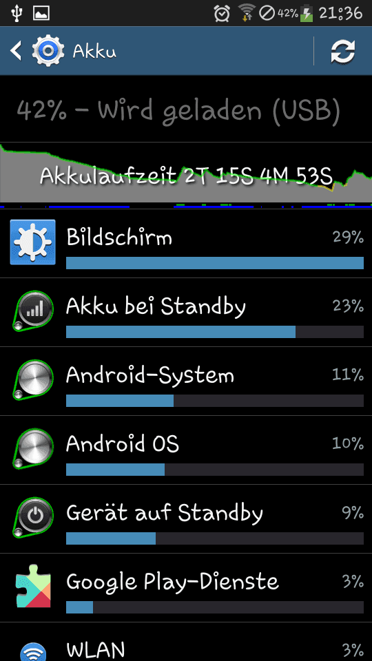

Nachdem ich vergangene Woche extreme Probleme mit dem Play Store, hab ich das gute Stück auf Werkseinstellungen zurückgesetzt, alles wieder eingestellt und jetzt ist mir Folgendes aufgefallen, auf das ich mir keinen Reim machen kann (vielleicht stehe ich auch einfach nur auf dem Schlauch): Zuhause im WLAN-Netz geht mein Akku-Verbrauch sehr stark nach oben, gleichzeitig schein ich mich in einer ziemlich toten Zone zu befinden. "Akku bei Standby"=Mobilfunk-Standby zeigt beinahe ständig Signalstärke 1 an, obwohl ich im WLAN bin?? Draussen seh ich das ja ein, aber hier drinnen?

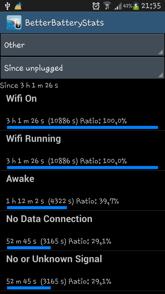

werde ich mal testen aber laut bbs finde ich nichts auffälliges bis auf diesen dienst

Es ist meiner Ansicht nach notwendig, dass du das Geschriebene noch mal umformulierst. Ich kann mir da jedenfalls keinen Reim draus machen, was du meinst. Was ist eine "tote Zone"? Was meinst du mit Signalstärke 1 (Einheit?) bzw. wo liest du diese ab? Ansonsten ist es eher logisch, dass eine Mobilfunkverbindung draussen besser ist als drinnen (es sei denn das Gebäude hat eine indoor-Versorgung).

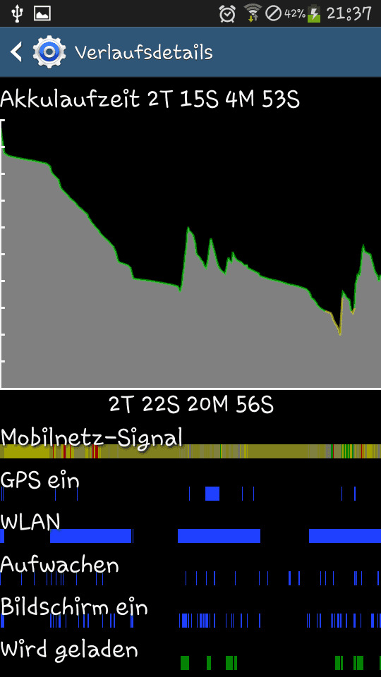

Hmm, okay. Ich versuchs mal anders oder einfacher auszudrücken. Warum zeigt der Verlaufsgraph einen höheren Akku-Verbrauch bei WLAN als draußen? Ich mache zuhause teilweise die gleichen Sachen wie unterwegs. Die Signalstärke hab ich aus einem anderen Forum (Thema: Akkuverbrauch-bei-schlechtem-Empfang-drosseln) und auch die entsprechende Grafik (s.u.). Ist es nicht so, daß Android draußen ständig nach Sendemasten sucht und je nach Gebiet Verbindung bekommt oder nicht? Viele Masten=guter Empfang=wenig Arbeit bei der Suche=kaum Akku? Und drinnen beim WLAN? Wird da auch ständig gesucht??
Und noch eine Frage? Kann diese Grafik jedes Telefon anzeigen? Bei den anderen Smartphones im Haus (LG Optimus 4X HD und Motorola Defy+) komme ich da nicht hin und kann vergleichen.
Ach, und mit tote Zone meinte ich Funkloch...
VG

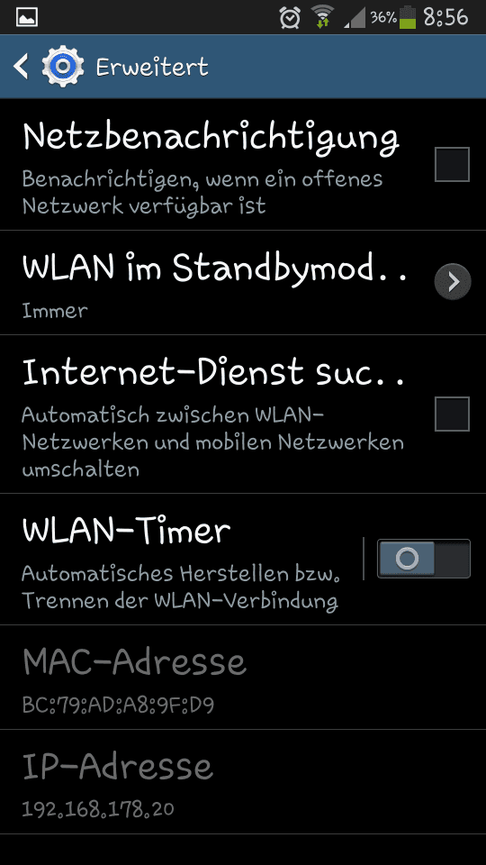

Das macht eigentlich nicht viel aus. Aber du kannst es ausschalten wenn du unter WLAN, in die Einstellungen gehst.
loopiCB schrieb:
... du kannst es ausschalten wenn du unter WLAN, in die Einstellungen gehst.
Wo hier genau (ich glaub, ich bin noch nicht wach)?
