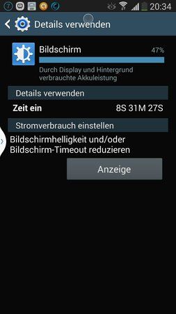

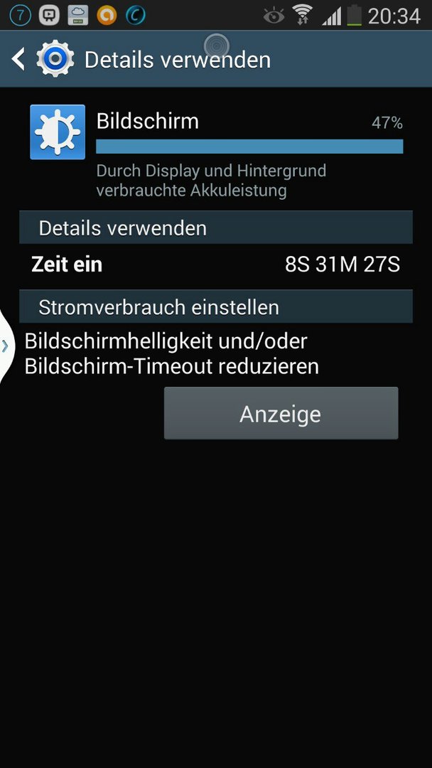

Ich erreiche solche Werte höchstens, wenn ich das Handy mit eingeschaltetem Display und schwarzem Hintergrund unbenutzt liegen lasse, vermute ich. :D Wenn überhaupt...
Also ich bin Akku mäßig mit dem S4 deutlich zufriedener gegenüber dem S3. Meistens liegt der Verbrauch im Standby nachts im WLAN bei 0,7 % / h. Im Mobilfunknetz bei 1,1 % / h. Das S3 hatte meistens 2 % pro Stunde im WLAN geschluckt.
