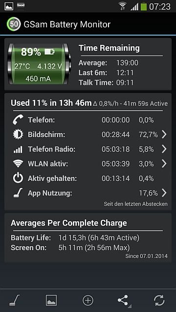

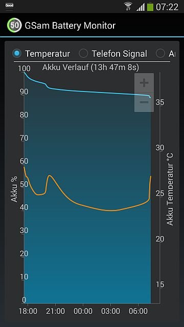

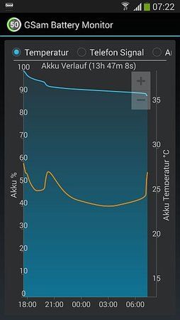

So, ich habe mein S4 gestern mittag geladen, bis zum abend wenig genutzt und über Nacht die Datendienste deaktiviert.
Ergebnis siehe Screenshots von GSam Battery. Ich kann also nicht meckern.
Wobei mir das Programm einen Fehler zu haben scheint. Im Chart wird mir angezeigt, dass das Gerät seit ca. 05.30 permanent auf "aktiv" gehalten wurde.
Die Tabelle zeigt jedoch, dass es "nur" 13 Minuten waren...

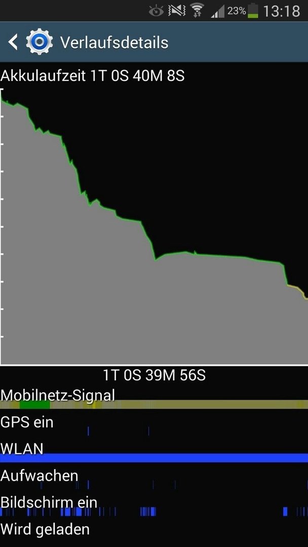

Was ist denn da los?!
Meins lädt sich immer mal wieder selbst auf oder wie? uploadfromtaptalk1389529195152.jpg
Das hatte ich bei meinem Gerät auch schon gesehen.
Offensichtlich stimmen die Batterystats im Gerät manchmal nicht 100%
Oder Du hast zufällig irgendwo einen Hamster im Laufrad in der Nähe, der Dein S4 durch Induktion wieder auflädt :)
