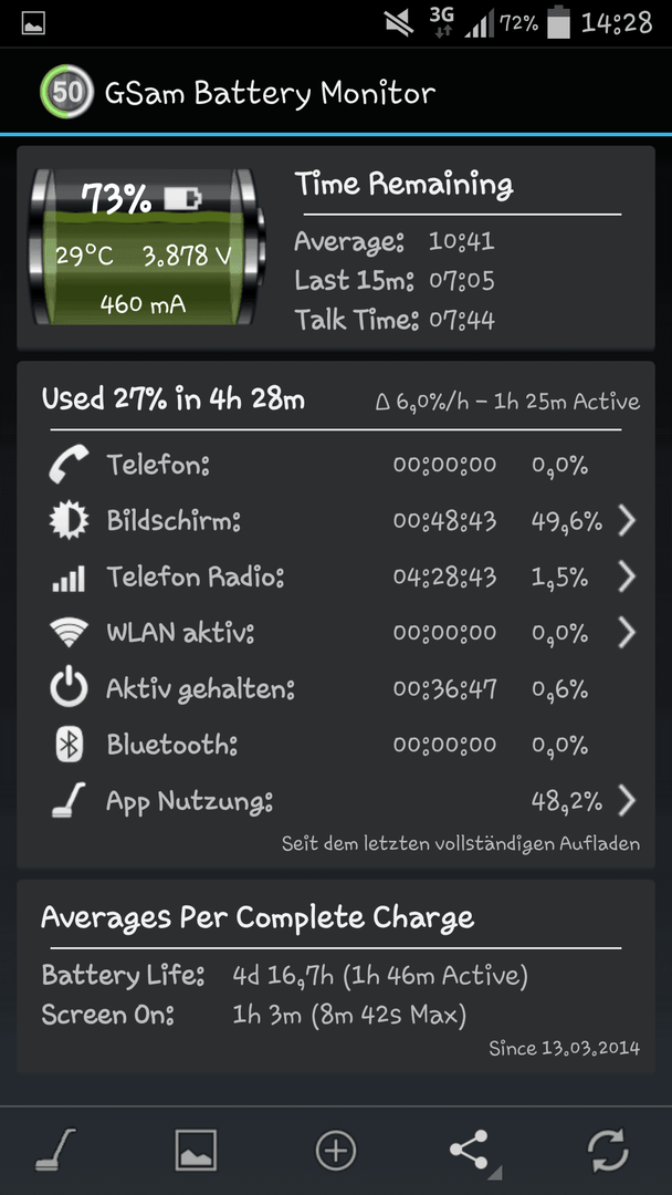

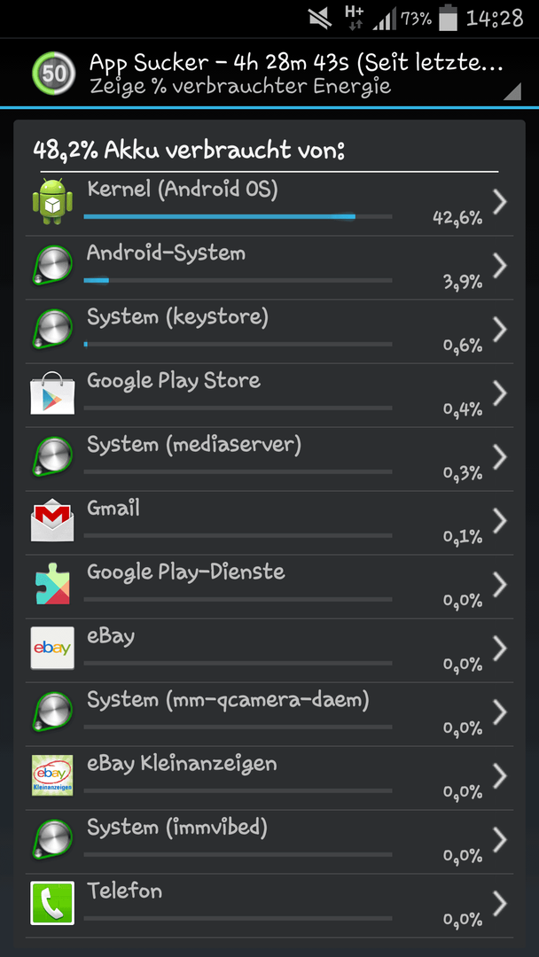

Hallo Leute. Nun habe auch ich ein Akku-Problem.
Ich habe die "[I9505][Stock ROM] *24.02.14* I9505XXUFNB8 - KitKat (4.4.2) DBT" drauf. Habe vor dem flash ein Fullwipe getätigt. Danach die "[I9505][Stock ROM] *24.02.14* I9505XXUFNB8 - KitKat (4.4.2) DBT" per Odin (einteilige) geflasht. Danach mit dem aktuellstem Autoroot gerootet und das Philz Recovery geflasht.
Zuerst war der Akku echt bemerkenswert und hat kaum etwas verbraucht. Aber seit einiger Zeit bemerke ich das mein s4 gar nicht mehr in den DS geht, sondern immer auf 384 MHz läuft (wenn der Bildschirm aus ist. Ich zeige einmal ein paar Screenhots, vielleicht habt ihr ja ne Idee woran es liegt.
Ich habe vor einigen Tagen ein paar Apps deaktiviert, kann es daran evtl. liegen das sich irgendeine App die deaktiviert ist immer wieder sich synchronisieren möchte?
Hier auch mal Screenshots von den Deaktivierten Apps:
Habe ebenfalls Akku Probleme wie Manu-
Bei meinen S4 ist auch alles Stock und 4.4.2 drauf.
GSAM Monitor zeigt an, dass der Kernel (Android OS) ein Hohen Akkuverbrauch hat. Weiß nur nicht woran das liegen könnte.
Könnt ihr mir weiter helfen?

Dieses "android.app.Contextlmpl" fällt mir sehr ins Auge. Ist es vielleicht das, warum mein s4 nicht in den Ds geht?
Ich würde sagen, dass es daran liegt. Allerdings weiß ich nicht was es ist.
An den deaktivierten Apps wird es glaube ich nicht liegen. Sind ja alles normale Apps, die man ohne Probleme deaktivieren kann.
Reaktionen: Manu-1
Common implementation of Context API, which provides the base context object for Activity and other application components.
Liegt nicht an android.APP.context selbst denke ich sondern an einer anderen APP die diese wach hält oder immer wieder darauf zugreift....
Reaktionen: Manu-1
Ok, so wie kann ich diese störende App am besten herausfinden? Habe sehr viele Apps drauf...

So, App gefunden die mein System nicht in den Ds brachte. Es war Waze.
Dank "Greenfity" Problem gelöst ;-)

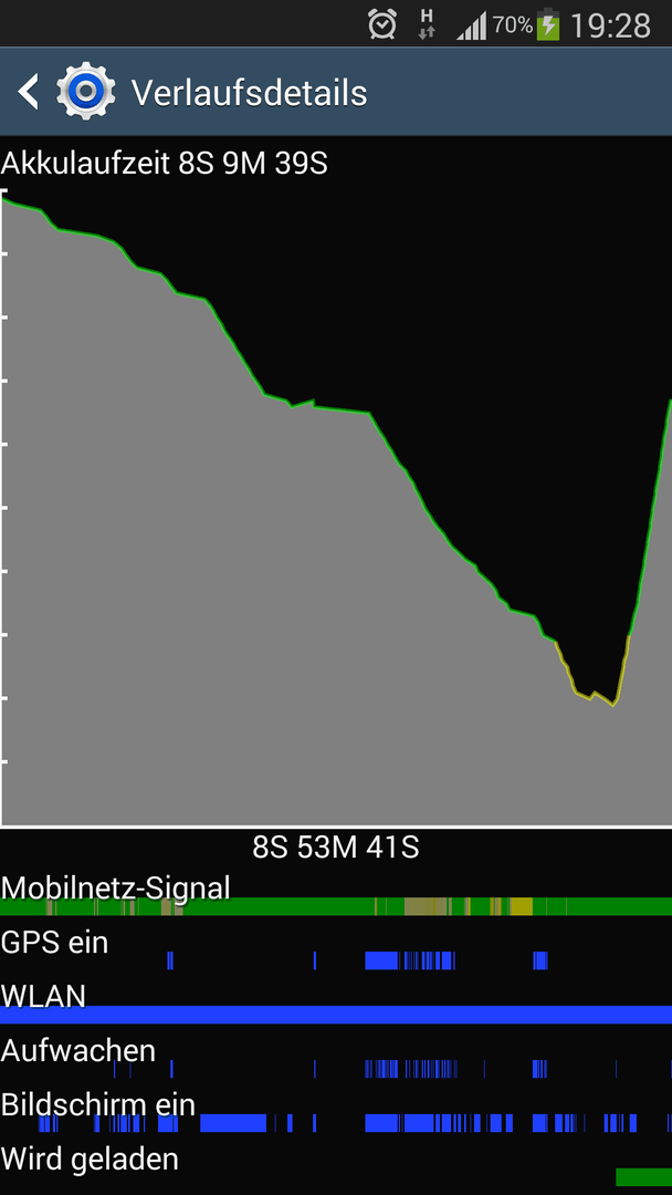

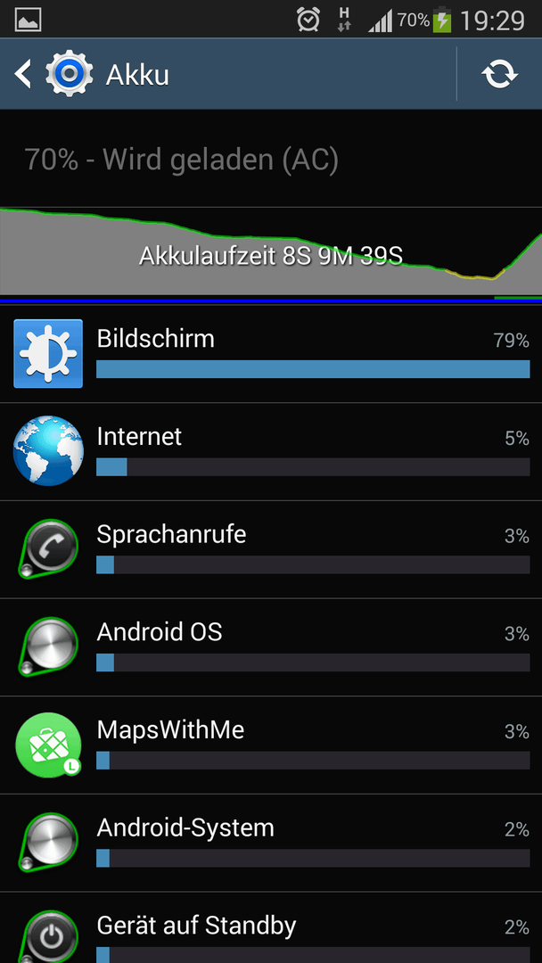

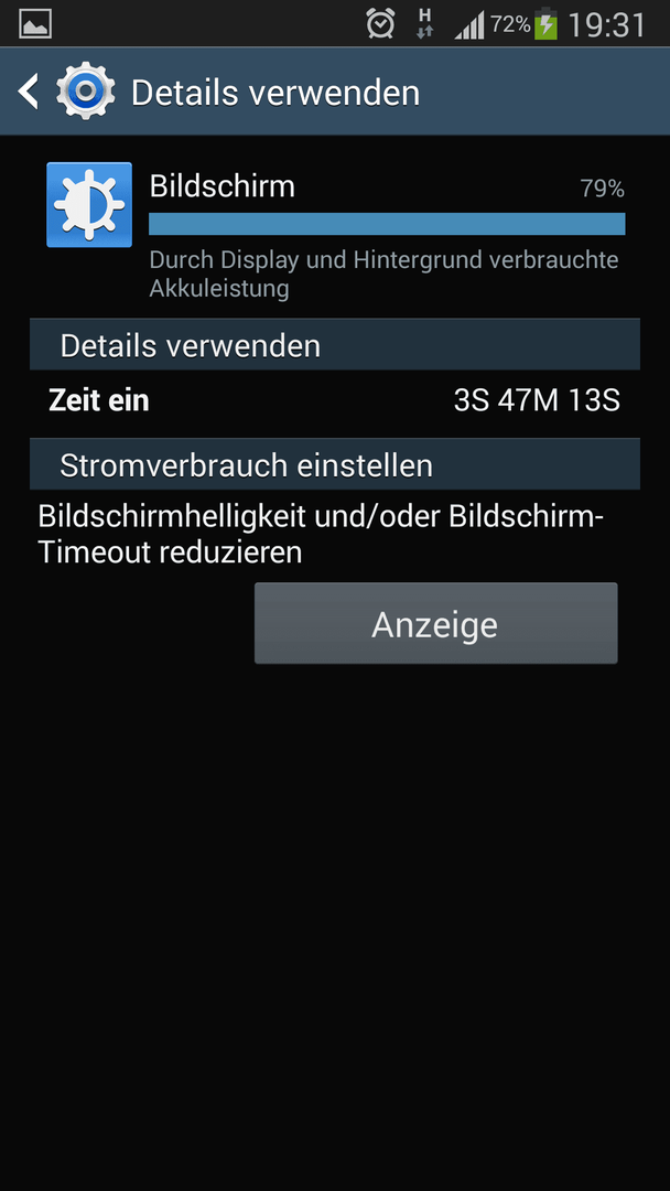

Hier Bilder von Heute. Ich weiß gar nicht was eine normale Akkulaufzeit ist. Ich finde es ok, mir reicht es wenn es ein Tag (10 Stunden) durchält. Heute habe ich auch einige Zeit GPS mit Navi. Es ist nur der Bildschirm Hauptverbraucher, irgendwelche Akkufresser habe ich wohl nicht...

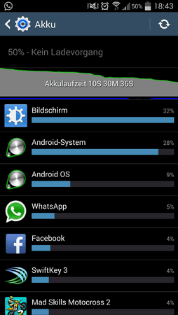

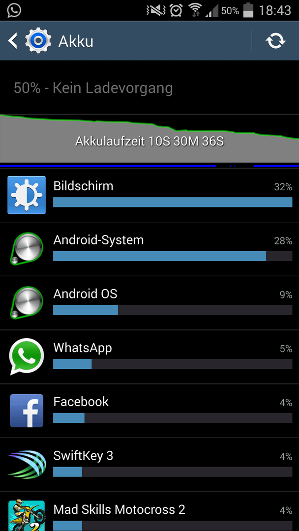

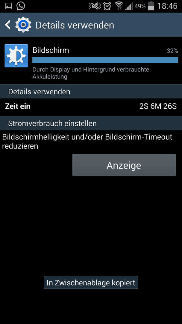

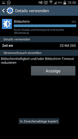

Was meint ihr?
Sync und Google Standorte ist alles aus!

@wupperwelt
Kann es sein, dass dein Akku vielleicht "aufgeschwollen" ist
timo545 schrieb:
Was meint ihr?
Sieht sich ganz passabel aus. Durchaus durchschnittlich. Über zwei Stunden Display on und noch knapp die Hälfte Akku.
