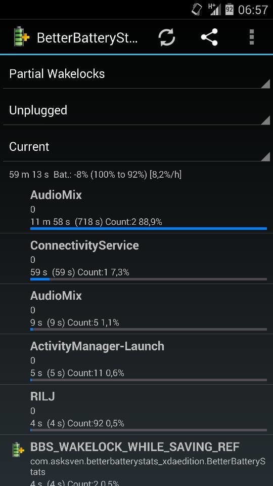

Hallo zusammen, bei mir ist "Audio Mix" immer relativ hoch. Weis jemand, was das verursachen könnte? Ich kann das keiner Anwendung zuordnen.
das is Musik hören ^^
