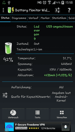

Ich habe beim Reiter Status, wenn man auf das Widget tippt, einen Akkustrom aufgelistet, der mit eben sagte ~ +210 mA (angeschlossen am Notebook, welches nur 500 mA auf dem USB-Anschluss bringt).
Beim Abziehen des Kabels sprang der Wert auf -2 mA.
Wieder angeschlossen, und der Wert wurde scheinbar noch nicht wieder aktualisiert.
Ich will damit sagen, dass die kostenlose Version das wohl doch kann.

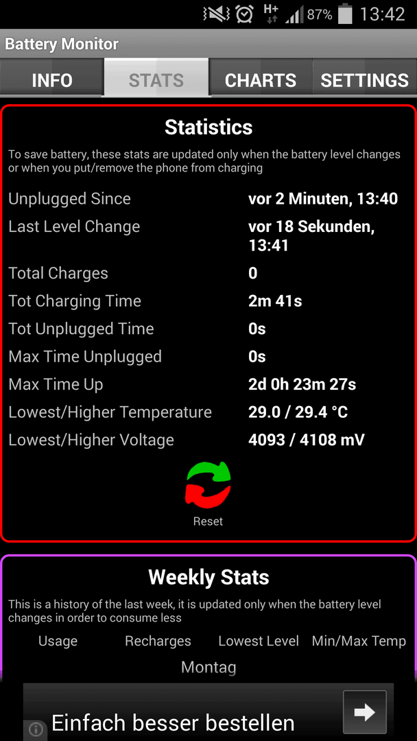

@ kaschparl: Sorry, aber ich finde die Anzeige bei mir nicht (Screenshot anbei). :( Kannst du vielleicht auch einen Screenshot machen?

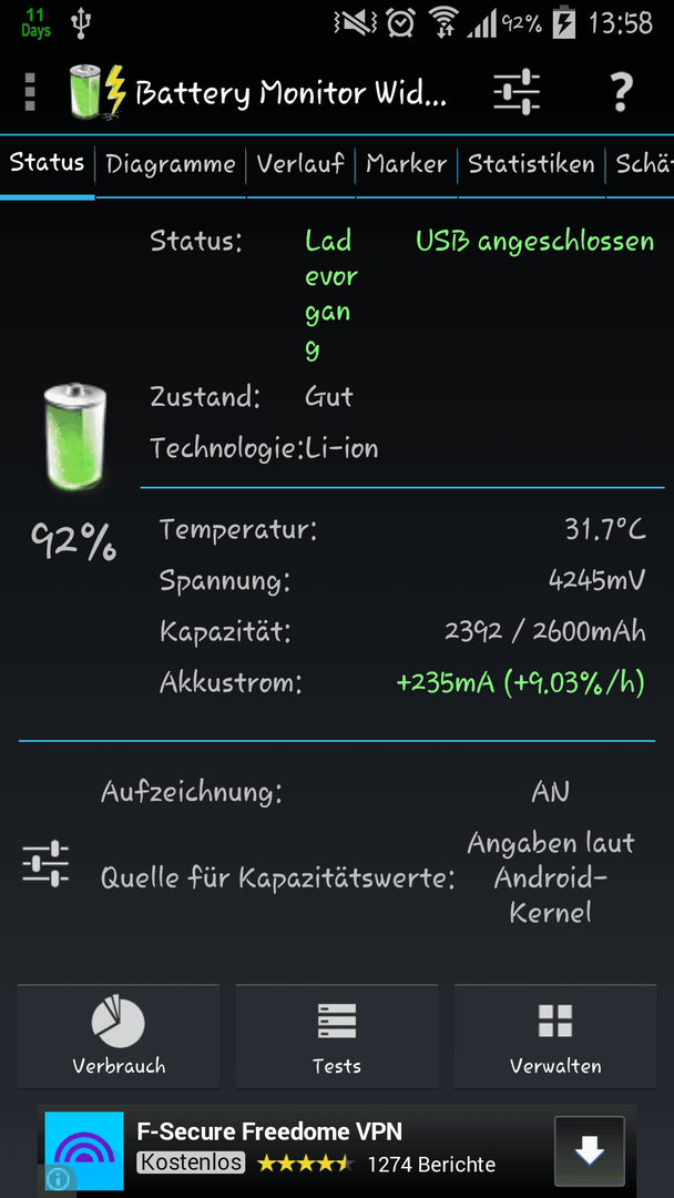

Klar.
Scheint, als hättest du da etwas anderes als ich.

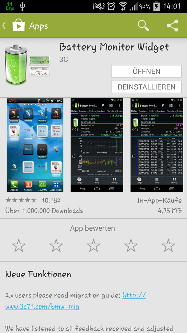

Hab auch mal den Screenshot vom Play Store dazu getan
