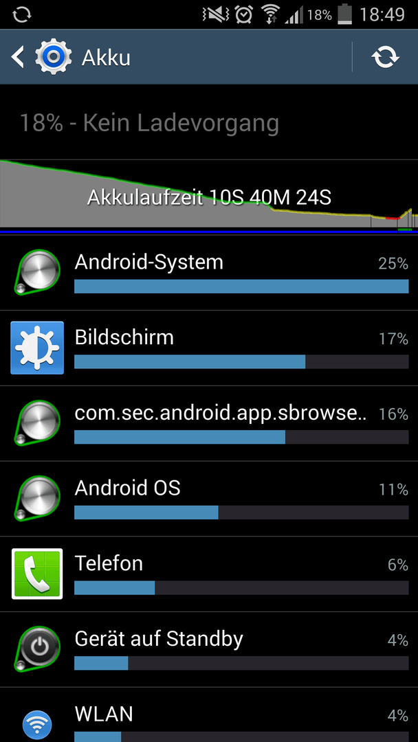

Hi @ all!
ich habe folgendes Problem:
Der Prozess "com.sec.android.app.sbrowser" läuft im Hintergrund und frisst jede menge Akku (16% s. Anhang). Wie kann ich den Prozess beenden und was ist das?
Folgendes habe ich bereits probiert:
- browser Cache leeren
- Aktive Anwendungen beendet
- Ram geleert
- Handy neu gestartet (Akku dabei raus)
Dieser Prozess verschwindet einfach nicht! Könntet Ihr mir da bitte Helfen?
Danke Euch!
Gruß, Nadwork
Kill mal die APP Browser mit der return taste.
Hast du viele tabs offen?
Würde mir da gar nicht so viel Mühe manchen.
APP deaktivieren und chrome Dolphin oder Firefox nutzen.
Gibt einige posts die dieses Problem beschreiben.
Danke für die super schnelle Antwort:thumbup:
Definiere bitte mal "die APP Browser killen". Bei mir wird die App nicht angezeit.
Ich habe soweit auch alle Prozesse beendet und Tabs geschlossen.
Danke dir!
Wenn du den Browser auf hast , mit der back taste gedrückt halten und die app zu killen.
Bin mir gerade nur nicht sicher ob das bei Samsung geht , hast du entwickleroptionen , da kann man das einstellen.
Damit kann man dann ne Anwendung beenden.
Bei Android centrel haben einige geschrieben , das ihnen das kurzfristig hilft.
Aber ich würde dir eher dazu raten , den Browser zu deaktivieren und eine alternative aus dem play store zu benutzen.
Denn bei Google findet man einige posts mit diesem Fehler. Da wird wohl was nicht richtig laufen.
die Entwickleroptionen sehen bei mir zwar etwas anders aus und ich konnte den Punkt nicht finden, aber ich habe jetzt mal alle Prozesse beendet und Firefox installiert.
Dnke für die schnelle Hilfe! ml schauen wie es sich jetzt entwickelt:thumbup::thumbup::biggrin:
Nicht nur Prozesse beenden.
Du musst die app deaktivieren.
