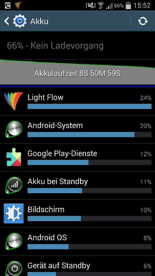

Ist das normal? uploadfromtaptalk1399298028209.jpguploadfromtaptalk1399298040484.jpg
Light flow deinstallieren und neu installieren
