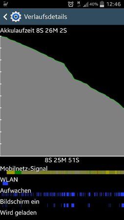

Bei mir ist es in Sachen Akku auch das selbe. Im Flugmodus und mit wlan Zuhause komme ich locker auf mindestens 3-4 Stunden aber wenn ich auf Arbeit bin, brauche ich garnixs tun. Der Akku schwindet ohne ende.
Das hier ist mit einer Screen on Zeit von gerade mal 50 Minuten.

Sieht man auch im grünen Streifen. Das Problem ist der Mobilfunk Empfang.
Das Problem ist eher, dass irgendwas dein Handy permanent aufweckt.
Zu sehen an der Aufwachen - Leiste.
Hast du root? Wenn ja, betterbatterystats installieren. Dort kannst du sehen, wer der Übeltäter ist.
Das konnte ich mir auch schon denken, dass da irgendwas mein Handy nicht schlafen lässt obwohl"deep sleep info"immer über 70% liegt. Root habe ich nicht, da es mir beim S4 irgendwie zu kompliziert ist.

Dazu brauchts keinen Root ... die Partial / Kernel Wakelocks siehst Du auch so über BBS.
