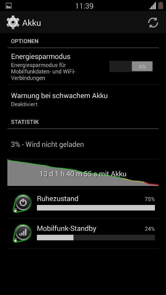

Soviel zum Thema : "Die alten Nokias, die hatten noch ne unfassbare Standbyzeit..."
DAS Nokia, das ich hatte, hat in normaler Nutzung ohne Internet nie länger als MAXIMAL 3 Tage gehalten.
Muhahaha

Hallöchen,
ich hab da mal eine Fragen, seit dem Update auf 4.4.2 wird jetzt meine Akku Laufzeit in Tagen angezeigt.
Meiner Erinnerung nach, war es doch immer so, dass der Counter nach dem Laden wieder zurück gesetzt wird.
kann man das ändern bzw. einstellen?

Was haben 3 Tage runtime bitte mit normaler Nutzung zutun?
Normale Nutzung bezogen auf ein Nokia 5210 vielleicht , aber das ist keine normale Nutzung eines Smartphones.
Verstehe diese poser screens nicht , wir haben alle das selbe s4, mit der selben Akku Leistung ( wenn man nicht gerade ein defektes Akku hat , oder ein größeres Akku benutzt )
Also wird auch jedes Handy ungefähr die selbe Leistung mit einer Akku Ladung hinbekommen. Diese 2 oder 3 Tage standby screens , zeigen nichts außer das diese Nutzer Kein Smartphone brauchen. Denn wenn ich mit 4 Stunden screen on auf 8 Stunden Laufzeit komme oder mit 1 Stunde screen on auf 48h Laufzeit komme , hat das s4 trotzdem die gleiche Menge akku gefressen. Von normal ist da keines Wegs zu sprechen .
Referenz Werte für die tatsächlich Leistung einen Smartphones , kann man niemals anhand der Laufzeit seit dem letzten laden vergleichen.
Man sollte darauf achten , wie viel screen on Zeit man pro akku Ladung schafft , und hier sollte man in 12- 16 Stunden ( also ein normaler Tag , den man unterwegs ist ) auf 3 1/2 - 5 h screen on kommem. Solange das der Fall ist , ist mit dem akku alles in Ordnung.
Und für leute , die es brauchen , hier möglichst lange Laufzeiten zu Posten und nicht wissen wie , CPU runter takten , Flug modus an WLAN an im sparmodus , alle syncs ausschalten und screen auslassen. Und für lange screen on Zeiten , helle Darstellungen vermeiden , weiß und anderen hellen Farben aus dem weg gehen. Also am besten ein schwarzes Bild in der Galerie öffnen.
Frage ist nur , hat irgendwas davon mit der realistischen Nutzung einen smartphones zutun ?
