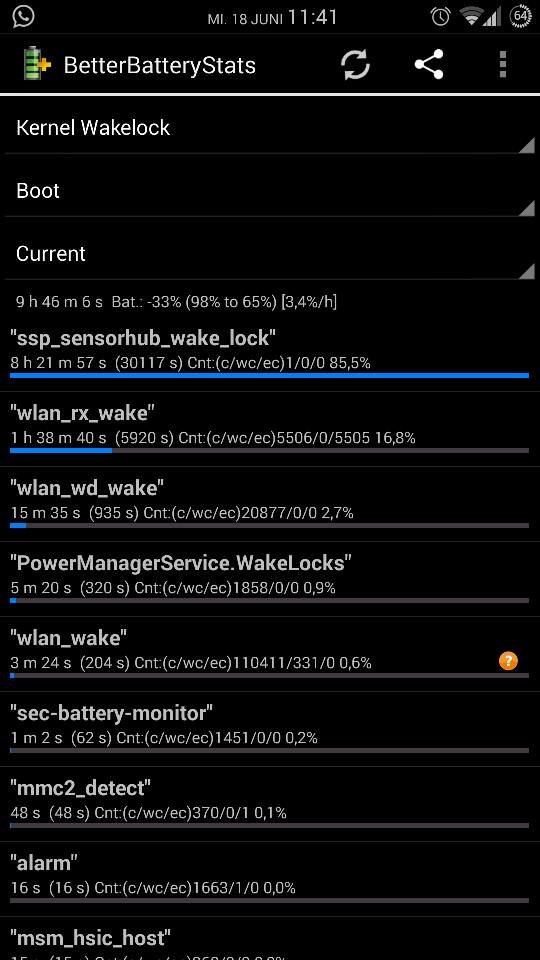

Hi mir ist heute Morgen aufgefallen, dass mein S4 nicht in den Deep Sleep geht.
Weiß jemand was diesen Wake Lock auslöst?
Temperatur und Feuchtigkeits sensor.
Kann durch eine APP oder Hardwaredefekt sein.
Kann auch Quick Check sein.
Ich hatte ebenfalls den Fall, dass mein S4 nicht mehr in den Deep Sleep ging.
Ich hatte dann Neustarts durchgeführt, weil das Anfangs reichte.
Als das nicht mehr funktionierte, habe ich Quick Check wieder deaktiviert.
Seit dem ist das nicht wieder aufgetreten. Und das läuft jetzt schon knapp 2 Wochen so.
Sensorhub spricht schon dafür.
