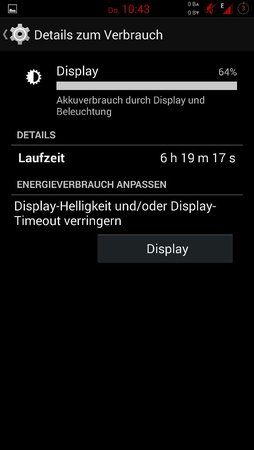

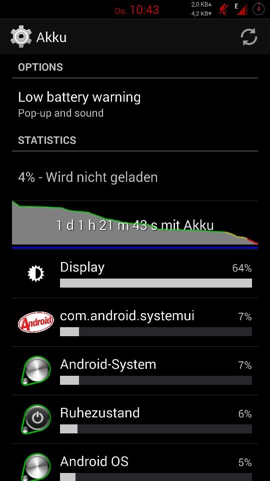

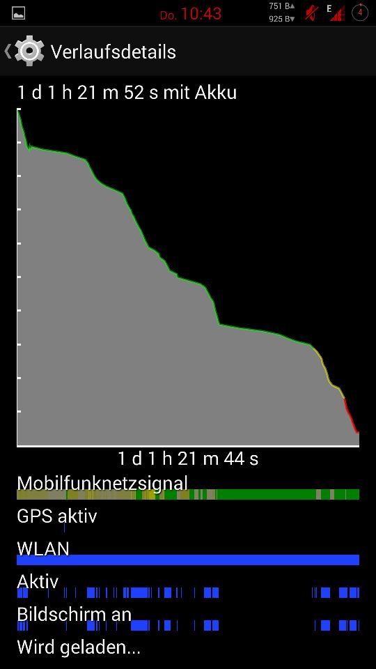

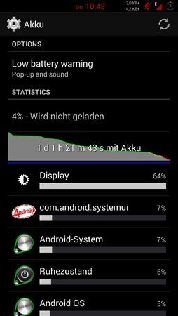

Also mich ärgert der ganze Akku mist. Seit der 4.4.x hält der Akku deutlich weniger (vom Alter mal abgesehen).
Wenn ich da die Werte von meinem Bruder mit Custom Rom anschaue...

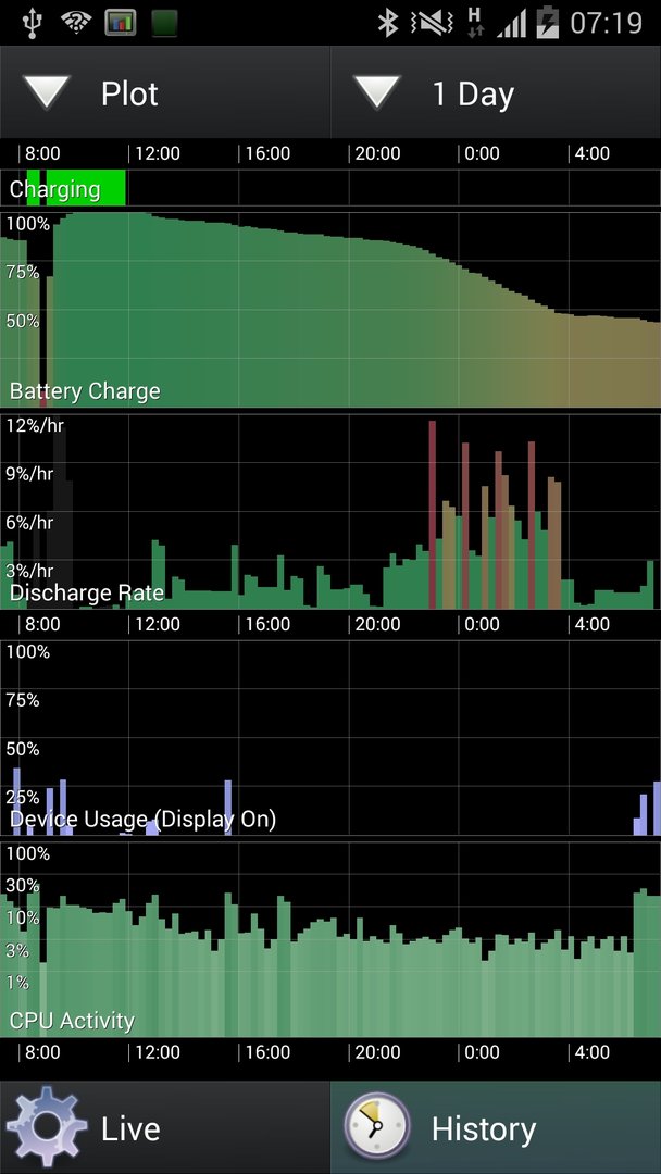

Das hier sehe ich immer mal wieder: ein Screenshot von SystemPanel, der zeigt, dass nachts zwischen 23 und 4 Uhr die Batterie leergenuckelt wird, aber dabei die CPU Last sich gar nicht ändert....
Heißt das nun definitiv, dass irgendein ein Gerät den Strom zieht (WLAN Bluetooth GPS o.ä.) oder gibt es auch Apps, die man da nicht sieht, wenn sie loslegen (und nicht gerootet hat) ?
