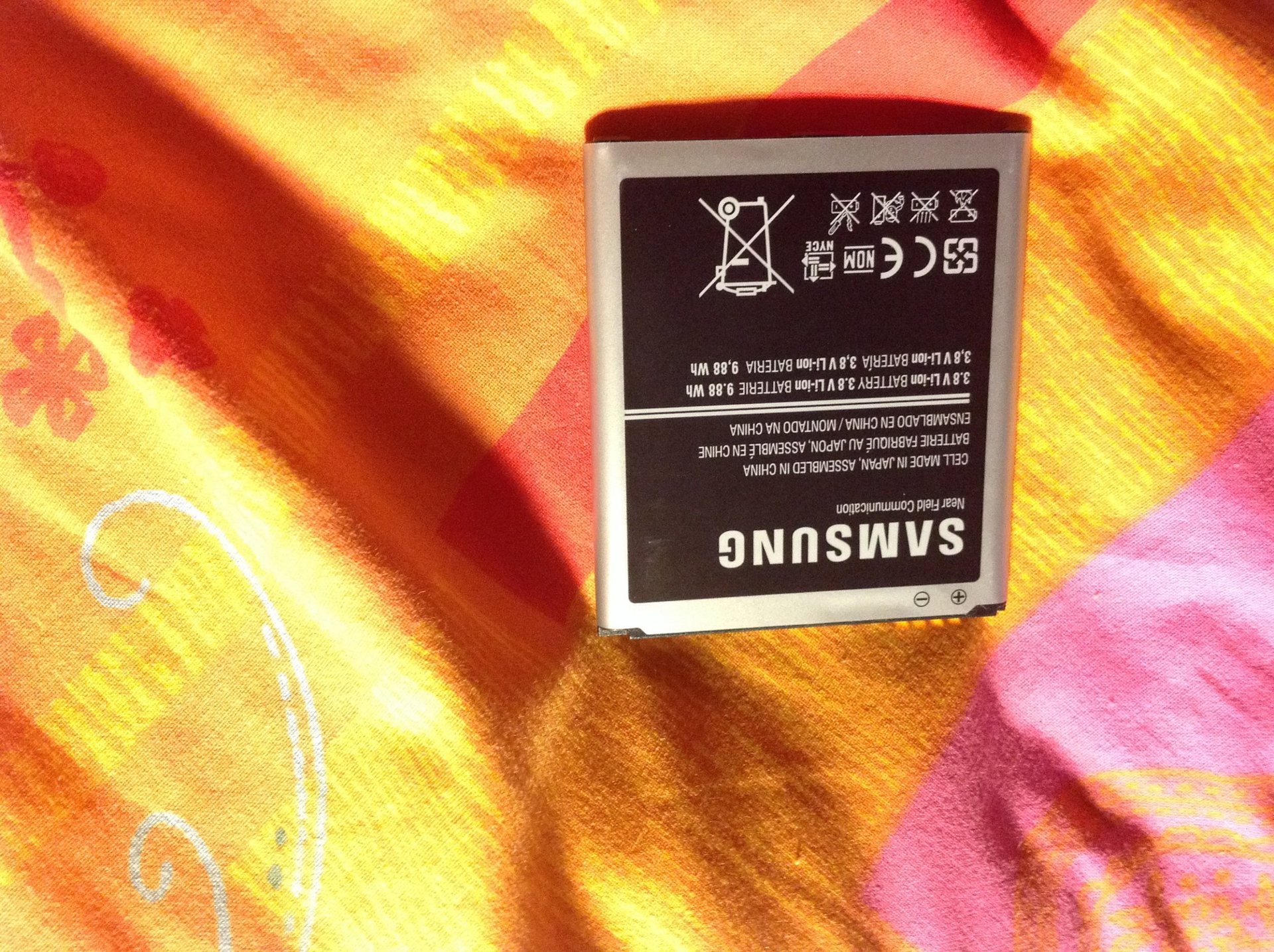

Ich habe eine neue Zweitakku, ob es Original oder Fälschung ist?
Meine Glaskugel sagt : 50/50...

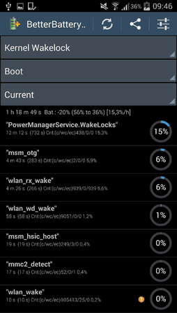

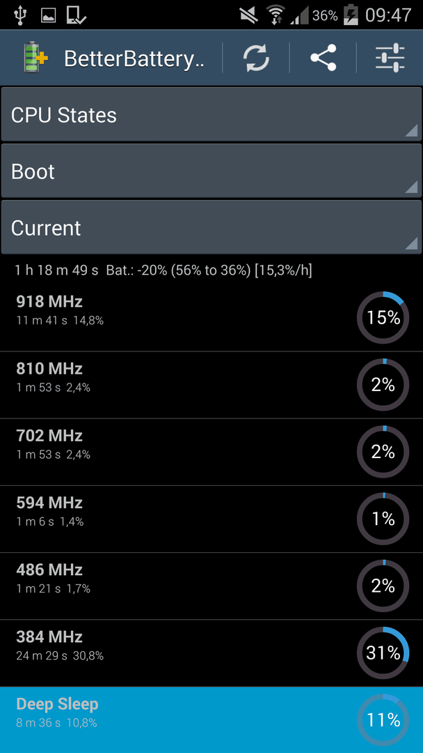

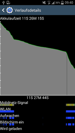

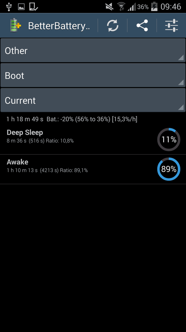

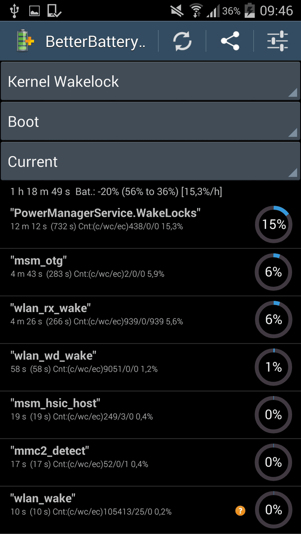

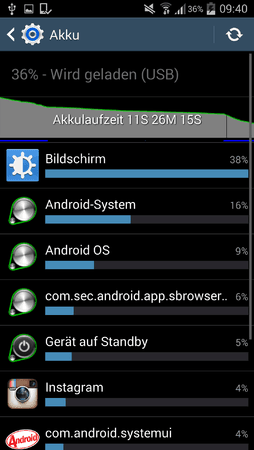

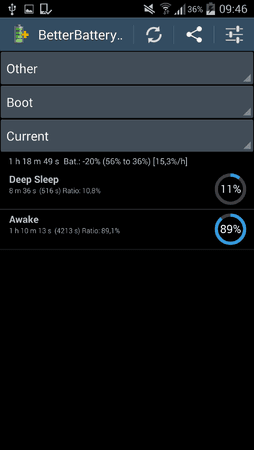

Das nimmt wohl alles kein Ende bei mir. Jetzt habe ich ein neues Handy nachdem beim alten das Wlan nicht mehr wirklich ging und jetzt sind die Akkulaufzeiten miserabel.. oder brauch das Handy erstmal noch ein paar Zyklen? Ich glaube halt, dass das Handy falsch kalibriert ist, da ich es sofort voll aufgeladen habe, als es angekommen ist. Daraufhin musste ich mal das handy neustarten und zack waren es nur noch 61%. Daraufhin habe ich das Handy gestern entladen (bis es nur noch vibriert und das samsung logo erscheint, starten tut es ja dann nicht mehr).. Danach habe ich es voll aufgeladen im ausgeschalteten Zustand. Heute Nacht habe ich im Flugmodus 20% Akku verloren und es war alles aus. Des Weiteren verliert es im Standby auch ca. 20% in 2 Stunden mit ein paar mal Whatsapp checken. Software ist die NE5 drauf. Woran kann das liegen?
- Standortbestimmungen sind aus
- Synchonisierung ebenfalls
- Nur WCDMA und GSM an.
Habe auch eigentlich alles unnötige deaktiviert.
Anbei mal ein paar Screens aus BBS ( gerät ist nicht gerootet, daher kann ich nur das sehen) und der Akkustatistik von Android
EDIT: Wenn ich bei Kernel Wakelock auf Unplugged gehe steht da bei Powermanagerservice.Wakelocks 89% und bei Boot 21%. Also i.was draint mir den Akku leer.
bin nur mobile on und kann die Bilder schlecht erkennen, aber da steht was von OTG. Wäre es möglich, dass du sowas verwendest und nicht über die Speicherverwaltung trennst?
