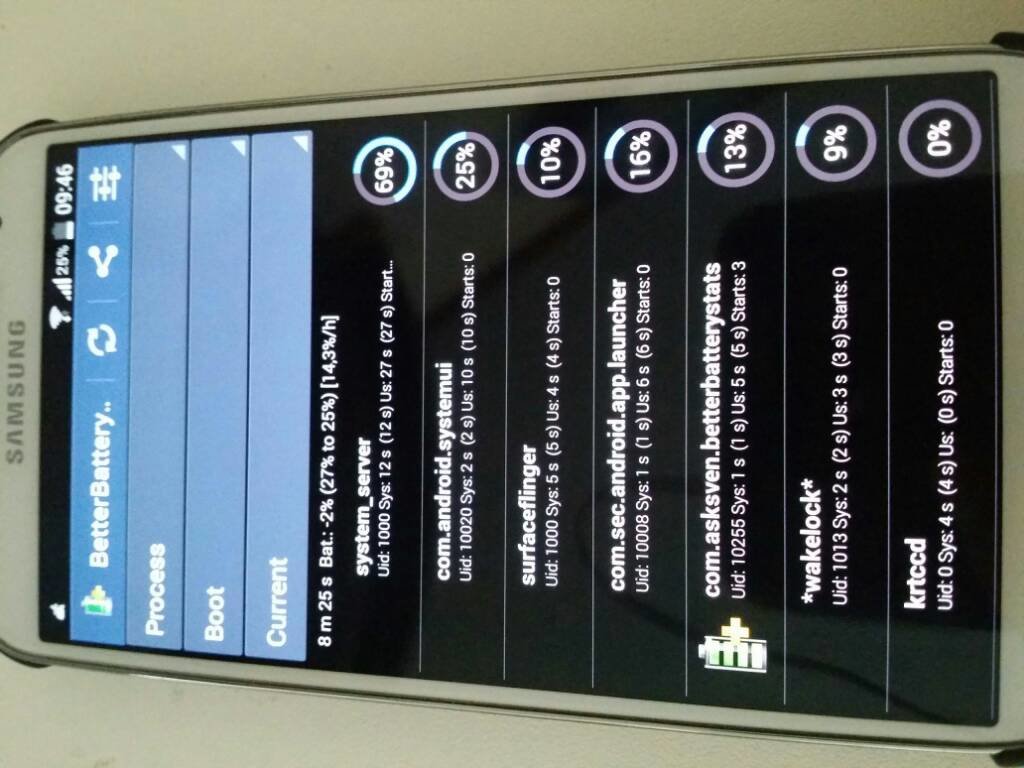

Ist der originale Akku , Das Handy ist gerade mal 2 Monate alt deshalb wundert es mich aber ich schaue gleich mal nach und melde mich was ich da so gefunden habe
Das sagt die App ...
Schon mal was von der Screenshot Funktion gehört ^^
Gehört ja , Kennen auch nur die App ist auf dem Handy net drauf ... Kann dir aber nen Screenshot machen wenn du es dann besser sehen kannst ^.^
Was ist denn eine "Screenshot-App" und seit wann braucht man sowas? :-D Viel störender finde ich es dagegen, dass das Bild um 90° gedreht ist. Das sollte man beim Einbinden eigentlich merken. Sofern man Hilfe fordert, ist es doch nur eine Frage der Höflichkeit sowas angemessen zu präsentieren und nicht zu denken, dass ja alle User ihren Kopf drehen könnten. :-D

Laut BBS gibts bei Kernel wakelocks nicht wirklich was auffälliges, auf die Partial kann ich nicht zugreifen, da kein Root, aber wenn würde das ja auch in den Kernelwakelocks angezeigt werden..
