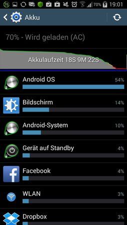

Hallo.
Ich habe hier ein S4 etwa 13 Monate alt. Damals bei Saturn gekauft, also ohne Branding etc.
Das S4 ist nicht gerootet und es ist auch kein Custom Rom etc drauf. Also alles so wie es sein sollte. Knox ist auch auf 0.
Seit Kitkat ist der Akku Verbrauch ins undenkbare gestiegen.
Als Kitkat rauskam habe ich das Handy komplett zurück gesetzt (Full Wipe)und KK per Odin eingespielt.
Dannach kamen von Samsung noch ein paar kleine Updates und es wird von mal zu mal schlimmer.
Hier mal ein paar Bespiele:
- 9 Stunden Schlaf Handy braucht ohne Flugmodus 25% Akku obwohl es in den Deep Sleep Modus geht, das besagt jedenfalls CPU Spy
- Facebook und Whatsapp sind sehr extrem ca 30 Minuten Nutzung 20% Akku weg.
- W Lan schaltet sich von alleine aus obwohl der Intiligente Netzwerk wechsel aus ist. Bei kleiner Datenflat ist das nicht so gut.
- 2- 3 mal die Woche friert das Handy einfach ein und ich kann es nur mit einem Hard Rest wider starten oder eben Akku entfernen. Meistens passiert das wenn ich es aufladen will.
Zudem wird das Handy oben sehr heiß.
Was habe ich schon versucht:
- Skype gelöscht da ich sowas gelesen hatte.
- GPS aus gemacht und nur bei bedarf eingeschaltet.
- Bluethooth und NFC sind immer aus
- Sämtliche Smart Screen und ähnliche Einstellungen sind abgeschaltet.
Akku ist nicht aufgebläht und die S/N fängt nicht mit BD an.
Ich bin echt am verzweifeln da ich mit dem Handy nicht sehr weit komme wenn ich unterwegs bin.
Ich habe noch ein Galaxy Note 2 auch mit 4.4.2 hier habe ich keinerlei Probleme. Damit komme ich bei Viel Benutzung gut durch den Tag.

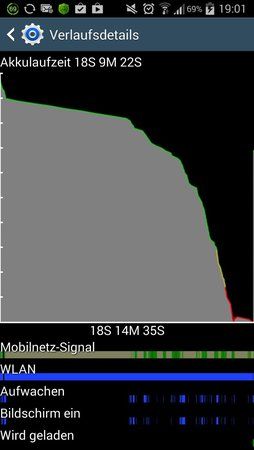

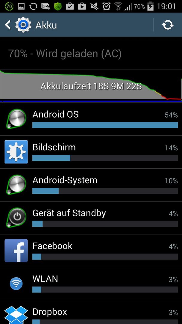

Hier noch 2 Bilder von dem Akku Status von dem S4 von heute. Gestern Abend war voll aufgeladen und ich habe es nicht viel benutzt. Wie man sehen kann geht der Akku wenn ich es benutze (heute Facebook Messenger) extrem schnell runter. Akkufesser ist Android OS mit über 50%.
Bei meinem Note sind es gerade mal 8% obwohl ich das viel mehr benutze .

Dein Mobilnetz scheint aber nicht besonders gut zu sein ,da verbraucht die Suche nach einem Signal immens Akku.
Das Wlan bleibt ständig aktiv ,wenn unter Systemeinstellungen, WLAN, Menütaste, erweiterte Einstellungen, die Wlan Verbindung auf immer aktiv gestellt wird.
Mit GSam Battery Monitor aus dem Playstore kannst Du mal nachprüfen, welche App den erhöhten Akkuverbrauch verursacht.
Werde ich mal schauen aber der Akku geht halt extrem runter wenn ich es benutze wie man schön sehen kann und das es so krass runter geht ist nicht normal. Bei meinem Note 2 habe ich das selbe Netz und keine Probleme. Und es ist ja erst seit Kitkat so extrem...
Der ursprüngliche Beitrag von 19:54 Uhr wurde um 19:57 Uhr ergänzt:
Und ja W-Lan ist immer Aktiev ist bei meinen Note 2 auch so. Ich hatte schon viele Handy aber keins ware so extrem wie das S4
Ohne Analyse der Wakelocks wird es schwer ...
Ich habe jetzt gestern mal das LTE abgeschaltet also das er nur H+ und drunter nutzen kann. Da in dem Vertrag eh kein LTE drin ist.
Ich weis nicht ob es Zufall ist aber im Moment ist der Akkuverbrauch absolut okay.
Ist kein Zufall
