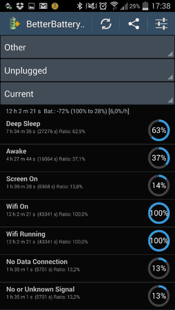

mich würden mal eure Einschätzungen zu meinem Akkuverbrauch interessieren, siehe Screenshot anbei. Ich finde dafür dass der Bildschirm über den Tag recht wenig an war die verbleibende Akkuleistung schon etwas schwach. Wo würdet ihr optimieren?

Zieht man die Screen On Zeit mal von der Awake Zeit ab, bleiben immer noch 23 % Awake Zeit bzw. 77 % Deep Sleep. Das ist sicher noch zu optimieren. Für eine gute Hilfestellung bräuchte man allerdings ein aussagekräftiges Logfile.
Da läuft eindeutig ein Prozess im Hintergrund, der das Handy "wach" hält...
Die Kernel und Partial Wakelock's könnten da helfen...
