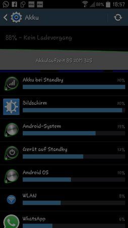

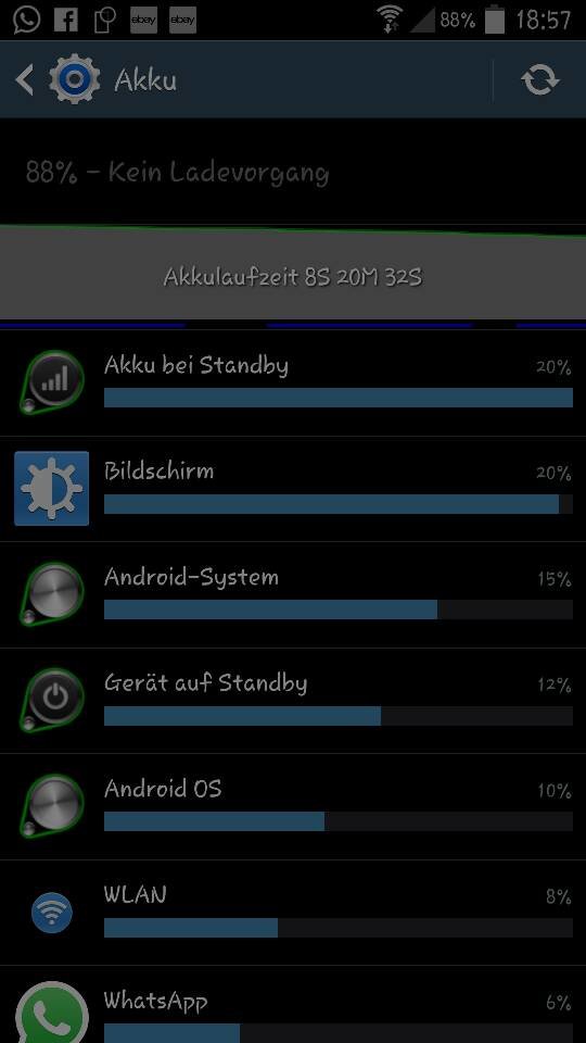

Meinst du Akku auf standby? Mach mal bitte einen screenshot

Ich meine wirklich Mobilfunk-Standby, das ist in den anhängenden Grafiken zu erkennen.
Von einer defekten Sim die den Akku leer saugt habe ich noch nichts gehört, könnte aber so einiges erklären:winki: Komisch aber, dass der Akku dann auch im Flugzeugmodus schnell die Hufe hochreißt (wie gesagt, er ist neu... mein 3. und alle zeigen das gleiche Phänomen, auch nach Kalibrierung, mal 1-2 Wochen warten, etc.)
