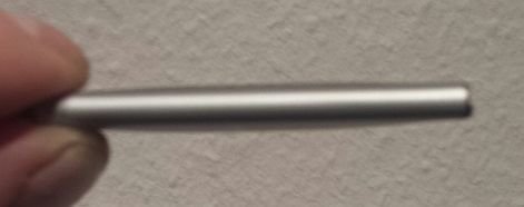

Was in "Galaxy S4/ S4A - Was tun bei einem aufgeblähten Akku?" vorgeschlagen wird kann ich so leider nicht bestätigen.
Das S4 meiner Frau (kaum älter als das meine) hatte dieses Akku-Problem. Also rein in den Chat - Bild vom Akku geschickt.
Das Resultat der ganzen Diskussion war dieses, das sich Akkus aus dieser Nummernreihe (S/N AA....) eher nicht häufig
aufblähen und es wohl am S4 selbst liegen müsse und man dieses nun einschicken soll.
Also nix mit schneller Abwicklung und Zusendung eines neuen Akkus.

Dass kann ich genauso für mein S4 active leider ebenso bestätigen. Es hat zwar den gleichen Akkutyp wie das S4, allerdings war die Seriennummer meines S4 active Akkus (angeblich!) vom Aufblähproblem nicht betroffen. Fazit: das komplette Handy muss eingeschickt werden. Ich habe mir auf eigene Verantwortung selber einen neuen Akku gekauft und aus Kulanz vom Vertragspartner eine Gutschrift bekommen. Das halte ich für deutlich praktikabler als die von Samsung an den Haaren herbeigezogene Begründung mit der "Handyüberprüfung".
