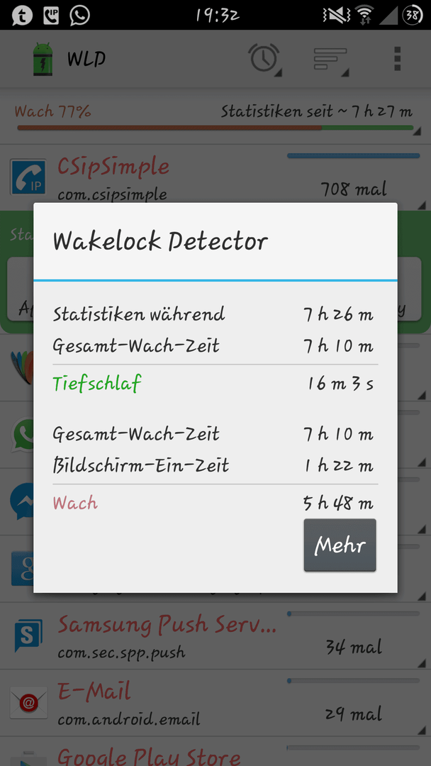

Kurze Frage, ist das normal?
Ich denke nicht, dass das normal ist, denn dein Smartphone geht so gut wie überhaupt nicht in den Deep Sleep. Nun müsstest du herausfinden, wodurch das verursacht wird. Im Hintergrund des Screenshots rangiert da z. B. schon mal "CSipSimple" an erster Stelle. Vielleicht handelt es sich dabei um einen SIP-Client, der die CPU permanent wach hält?!
Jap sip. Hab ich jetzt auch mal greenifyed
Sollte reichen um zu erklären "wann ist der Akku tot".

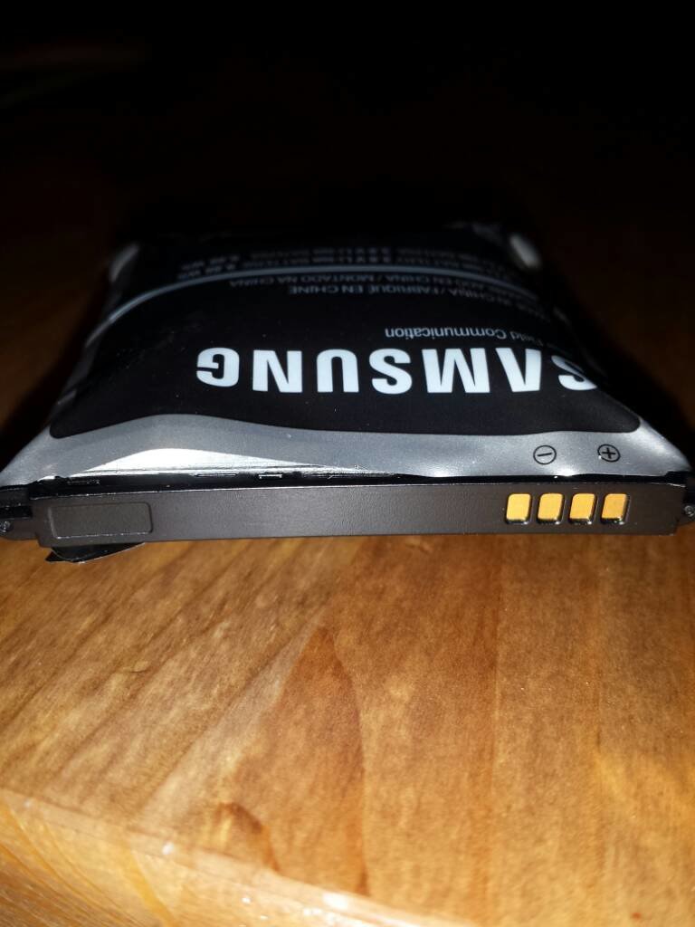

Habe ich sicher verwahrt um zu sehen wie weit das geht. Hab den nu aber beim Entsorger abgegeben.
Reaktionen: ANDROIDBENE
Ach du liebe Güte! Da hätt ich Angst gekriegt! :ohmy:
schuster666 schrieb:
Habe ich sicher verwahrt ...
Heisst das, dass diese wirklich extreme Aufblähung durch bloßes Lagern (nach der Nutzungsphase) entstanden ist. Zu gebrauchen war der Akku in diesem Zustand ja ganz sicher nicht mehr.
Ich habe meinen (leicht!) aufgeblähten Akku auch noch aufgehoben, um ihn ggf. als Ersatz zu verwenden. Sollte ich ihn aus Sicherheitsgründen fachgerecht entsorgen?

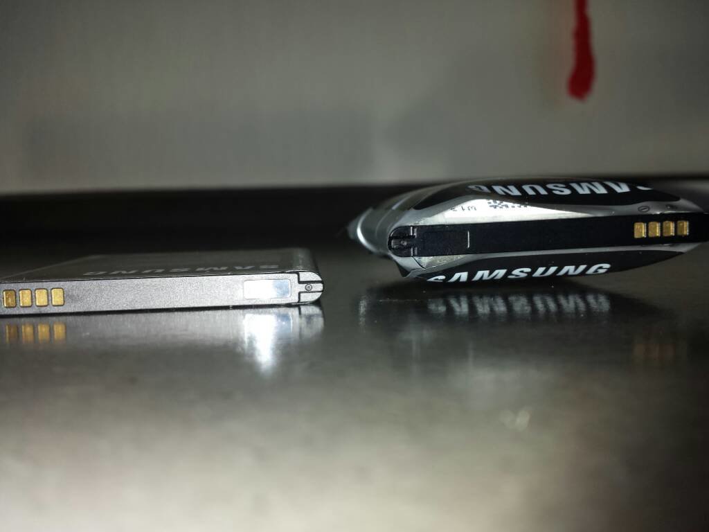

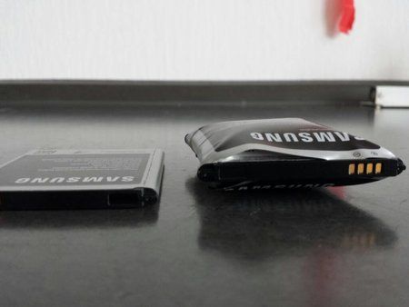

Also ich hatte ebenfalls einen leicht geblähten Akku und das war kein Spaß damit. Ständige Neustarts und Spannungstalfahrten von 100 auf 70% waren an der Tagesordnung. Und ich weiß nicht, inwiefern der Akku das Gerät durch zufällige Überspannungen, Kurzschlüsse usw. beschädigen kann...
Das ist schon möglich.
Ich hatte ähnliches bei meinem alten HTC. Ich musste es ersetzen, da die Hörmuschel nicht mehr so wollte. Als alter Messi hab ich das Ding trotzdem noch aufgehoben. Nach einer gewissen Zeit hatte ich das Ding mal wieder gefunden und da war der Akkudeckel vom Akku weggesprengt worden.
Der Akku hatte sich definitiv durch die Lagerung gebläht.
Passiert das auch wenn der Akku im Gerät verbaut ist und es aus ist?? Habe noch ein altes Sony Xperia Sola zuhause rumliegen
Muss wohl ... :thumbdn:
Wie schon beschrieben, war der Akkudeckel weggesprengt.
Die anderen Handys, die ich noch auf "Halde" habe, schalte ich jetzt in regelmäßen Abständen ein und lasse den Akku runterlaufen. *Dauert zwar, weil sie nicht benutzt werden, aber ...*
Danach lade die Akkus wieder und versuche aber sie entweder nicht komplett zu laden (~80%) oder ich lasse sie dann wieder etwas leer laufen.

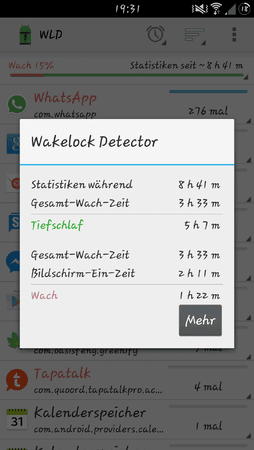

Lag wohl an Light Flow
Tapatalk lässt leider das editieren und dabei ein hinzufügen eines Bildes nicht zu. Sry
Über 16 % Wach-Zeit finde ich trotzdem noch recht beachtlich und würde da mal weiter recherchieren. Wie genau hast du herausgefunden, dass Light-Flow das Problem war? Ich nutze es auch, habe damit aber keine Probleme was den Deep Sleep betrifft. Von Light-Flow kam die Woche erst eine Aktualisierung. Hast du die aktuelle Version drauf?
Ja alles aktuell. Weil ich erst sip deinstallierte, keine Änderung und nach Light Flow ging es besser.
Gut möglich, dass es einen Zusammenhang mit Light Flow gibt, aber evtl. liegt es nicht an der App ansich, sonder an einer der vielfältigen Einstellungen.

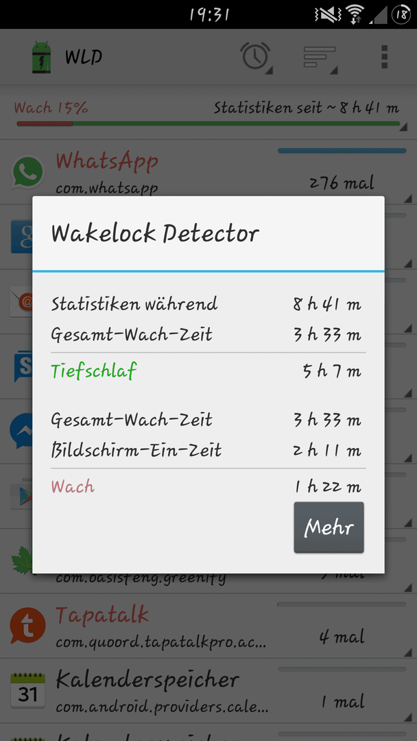

Hi zusammen,
ich beobachte schon seit längerem dieses Forum als Gast und habe mich nun doch mal entschlossen mich zu registrieren.
Ich habe vermutlich, wie viele andere auch, ein Problem mit dem hohen Akkuverbrauch seit dem Update auf 4.4.2
Ich verliere zum Teil, selbst wenn ich nichts oder fast gar nichts mit dem Gerät mache ca 10% pro Stunde. Wenn ich ihn also morgens aufgeladen habe, muss ich meist Abends bevor ich mal unterwegs bin wieder aufladen. Das war vor dem Update auf keinen Fall so. Da konnte ich auch mal gut 1.5 Tage mit dem Gerät auskommen.
Ich habe das Gerät auch schon komplett zurückgesetzt und jetzt auch nur die nötigsten Apps installiert um das Problem einer neuen App auszuschließen.
Ich habe auch schon so einiges Probiert wie: Energiesparmodus Ein/Aus, WiFi Power Safe Mode Ein/Aus, Sync Ein/Aus, Displayhelligkeit auf Auto aber auch schon mal ohne Auto aber das hat alles irgendwie nicht geholfen. Es muss also wirklich mit dem 4.4.2 zusammenhängen (Skype habe ich nicht installiert)
Habt ihr noch irgendwelche "Lösungsvorschläge" die es evtl. gibt und ich noch nicht gelesen habe? So langsam macht das halt mit dem Handy kein Spaß mehr. Ich habe 2 Screenshots gemacht und ihr könnt es euch ja mal ansehen.
Viele Grüße,
Xoxo
Die Screenshots sehen nicht auffällig aus, da "Display On" der Hauptverbraucher ist. Man sieht ja nicht mal, wie hoch der Deep Sleep ist. Ohne die Wakelocks wird man schwer was rauskriegen.
By the way: Mein Akkuverbrauch ist unter 4.4.2 nicht schlechter als vorher.
