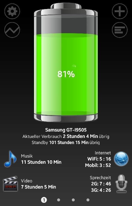

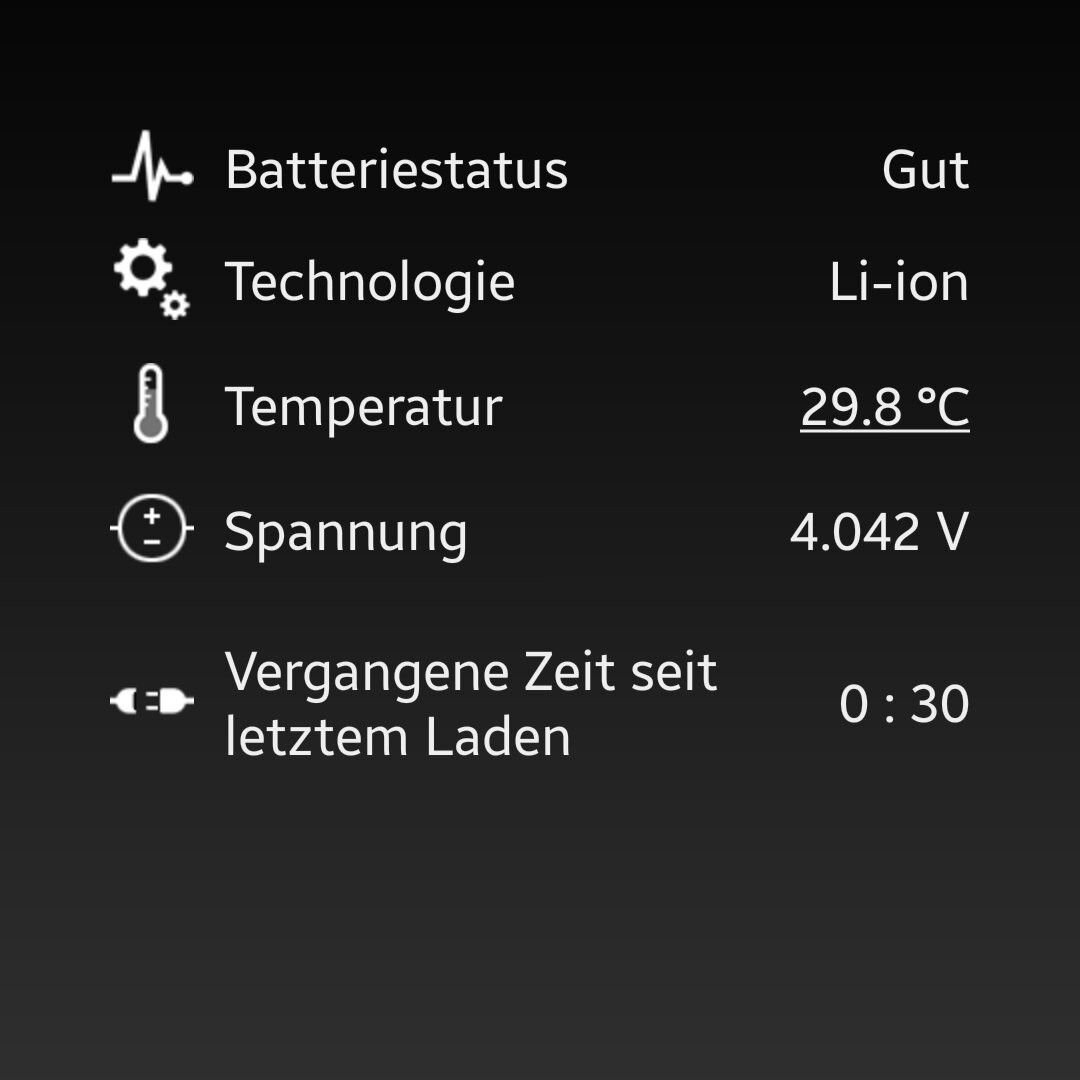

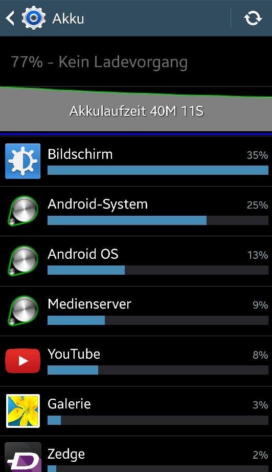

Diese Werte sind doch nicht normal oder ? Nach einer halben Stunde schon so entladen nur durch ein YouTube Video und ein wenig WhatsApp.
Mein S4 ist nicht gerootet benutze schon Clean Master sowie Greenify ( auch nutzbar ohne Root seit einem Update ) .
Wäre über Hilfe echt dankbar ..verzweifle bald :D :/

Desweiteren noch weitere Infos habe Android 4.4.2 drauf .

Anhand der Daten von Dir kann keiner was sagen. Was heißt das schon? 40 Minuten YouTube kann durchaus über 20% ziehen. Der Akku entlädt sich ja nicht linear.
Mit anderen Worten: Es ist noch nicht mal erkennbar, ob Du überhaupt ein Problem hast, das kann alles noch im grünen Bereich liegen.
