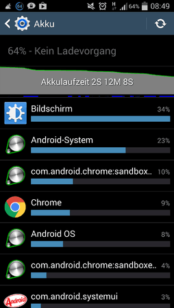

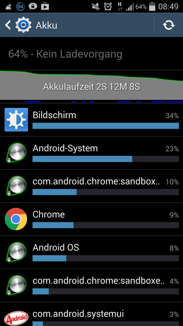

Hey Leute,
ich habe mich wirklich jetzt unzählige Stunden durch alle möglichen Foren gequält und Beiträge ohne Ende gelesen ohne wirklich auf ein brauchbares Ergebnis zu kommen.
Es geht um folgendes:
Mein S4 ist ein wahrer Akkusauger..
heute morgen um 6.30 Uhr los mit 98% Akku.
Das Handy War lange im Flugmodus (wenn ich in einer Vorlesung sitze und Wlan habe mache ich das immer so) und trotzdem habe ich jetzt (09.40 Uhr) nur noch 51% Akku.
Als größter Akkusauger gibt mir mein Handy "Android OS" (46%) und Android System (19% ) an.
Ich füge Screenshots mal bei.
Habe wirklich schon alles versucht.
Skype ist deinstalliert, habe diversen Programmen, die im Hintergrund laufen die Berechtigungen entzogen und bin Solangsam wirklich verzweifelt.
Hilfe wäre wirklich furchtbar nett.:thumbsup:
Zum Gerät
Samsung S4, KitKat 4.4.2
Liebe Grüße,
Deniz

DenizS4 schrieb:
Das Handy War lange im Flugmodus (wenn ich in einer Vorlesung sitze und Wlan habe mache ich das immer so) ...
Dem Flugmodus ist es egal ob ein WLAN verfügbar ist oder nicht, denn er sorgt ja dafür, dass das WLAN deaktiviert wird.
Da das prozentuale Anteile am Verbrauch sind, muss dieser sich ja irgendwie aufteilen. Dass Android OS und Android System an erster Stelle rangieren, wenn das Handy nur StandBy ist, ist demnach erstmal kein Grund zur Beunruhigung.
Wie beim S4 üblich: Hast du den Akku auf irgendwelche Bläherscheinungen kontrolliert?
