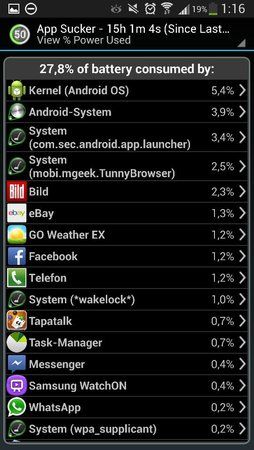

So, dann auch mal von mir.
Im normalverbrauch schaffe ich gut 6-6,5h display on time.
Und ich bin wahrlich nicht sparsam.
WLAN und BT immer an, und ich hab noch einiges laufen was gut Strom zieht wie z.B. Wetter Live Wallpaper, Widgets und Newsticker.
Beleuchtung auf Auto +4.
Bin mir sicher mir anderem Kernel und Optimierungen kann ich 8-9h schaffen wenn ich sparsam bin. Teste ich bei Gelegenheit.

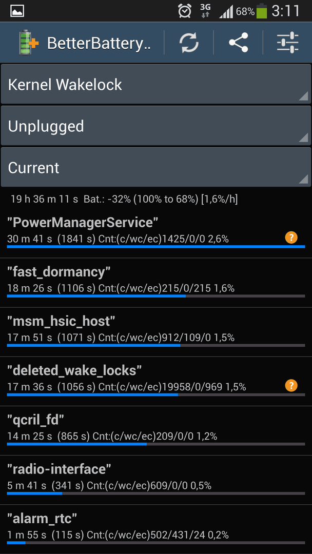

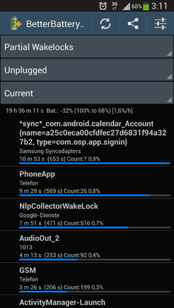

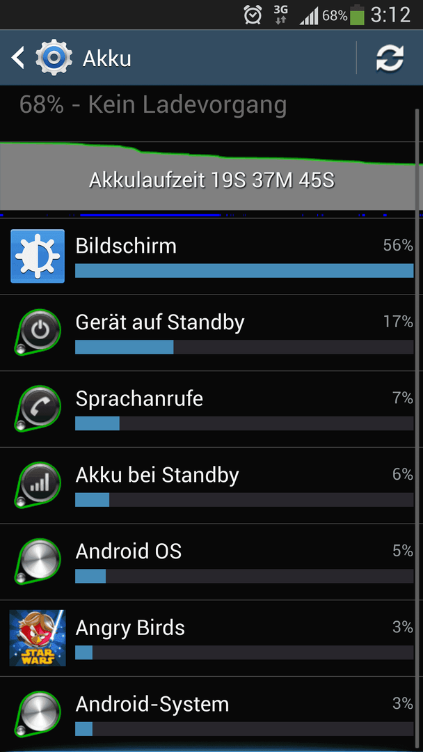

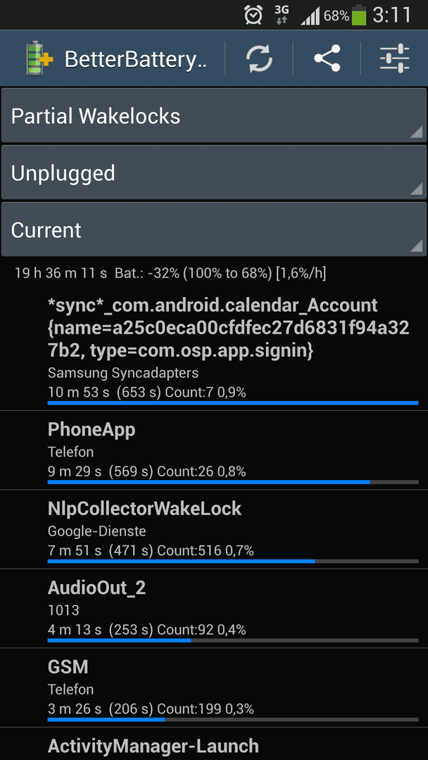

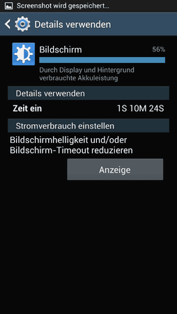

WTF - wie schaffst du so eine Laufzeit, ich schaffe max. 4h Display ON und das bei normale Nutzung. Verstehe nicht warum bei manchen kaum 4h mögilch ist und bie anderen über 5h...
was mache ich falsch ?? Hab alles über BatteryStats hier und bei XDA gelesen, aber bringt mich irgendwie nihct weiter :(

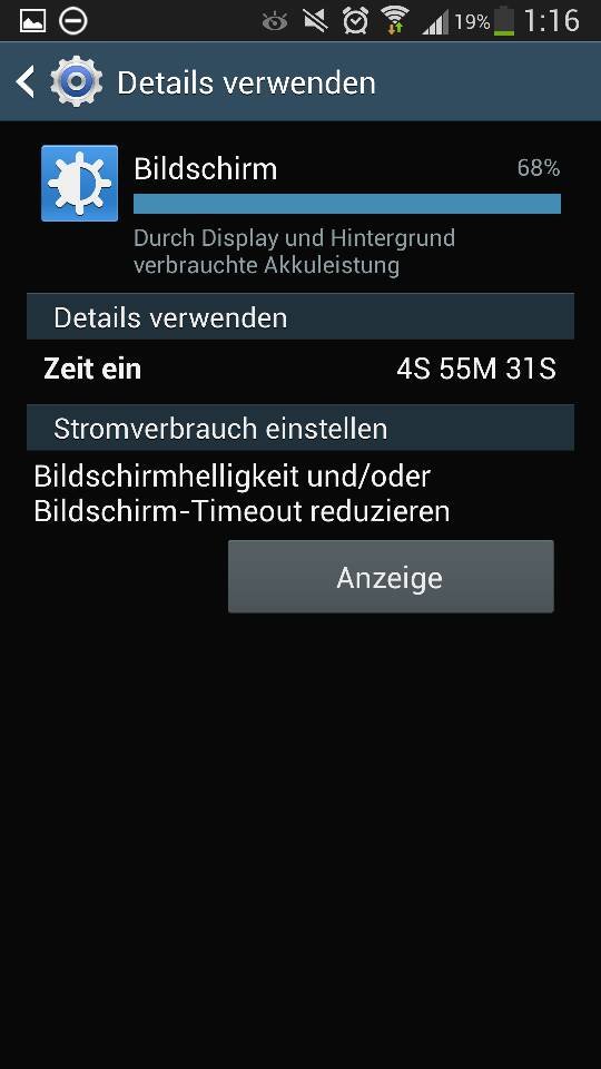

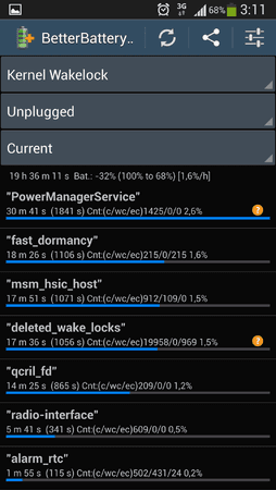

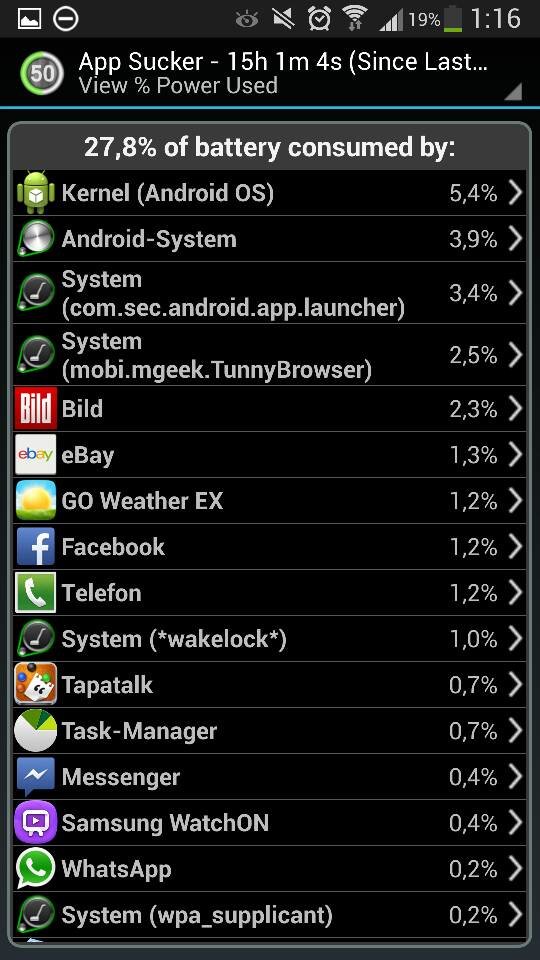

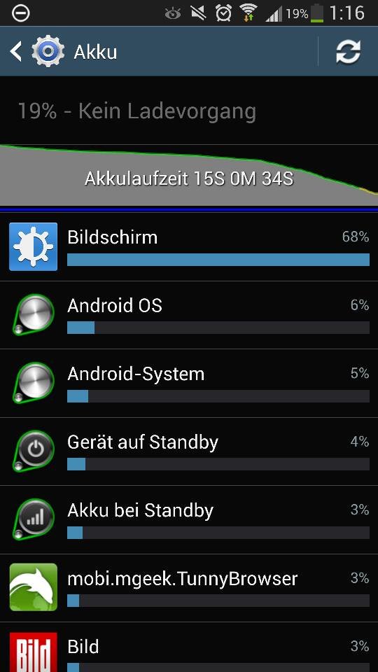

Kann einer was mit meinen Werten anfangen?
Hab nur Airview und Gesten an.
1. Nicht gezockt (seh ich da ein angry Birds? :D ) da ist immer gleich viel weg. Je nach Game halt.
2. Meist ist das nur Einstellungssache.
Ich verwende z. B. nur apps die ihre Lokalisierung über Gsm machen. Das bringt SEHR viel.
3. Sowas wie better WIFI oder WiFi Matic verwenden. Allein das holt mir fast ne Stunde am Tag raus.
4. Ich nutze kein LTE. Das zieht auch mega Strom.
5. Hast du deutlich mehr Stand by als ich.
6. Ausser zum Test lade ich den Akku so oft es geht.
Das sind die Sachen die ich verkraften kann. Ich bin kein freund von allem aus. Dann finde ich das Smartphone nimmer so smart und kann auch ein 3310 verwenden. XD
Ich hab mir auch noch einen 3100mAh Akku bestellt. Der passt anstatt dem Original. Mal schauen ob der was taugt ^^
Wenn der da ist, flasche ich mal um mach alles aus. Um mal die maximallaufzeit mit beiden Akkus zu ermitteln.
