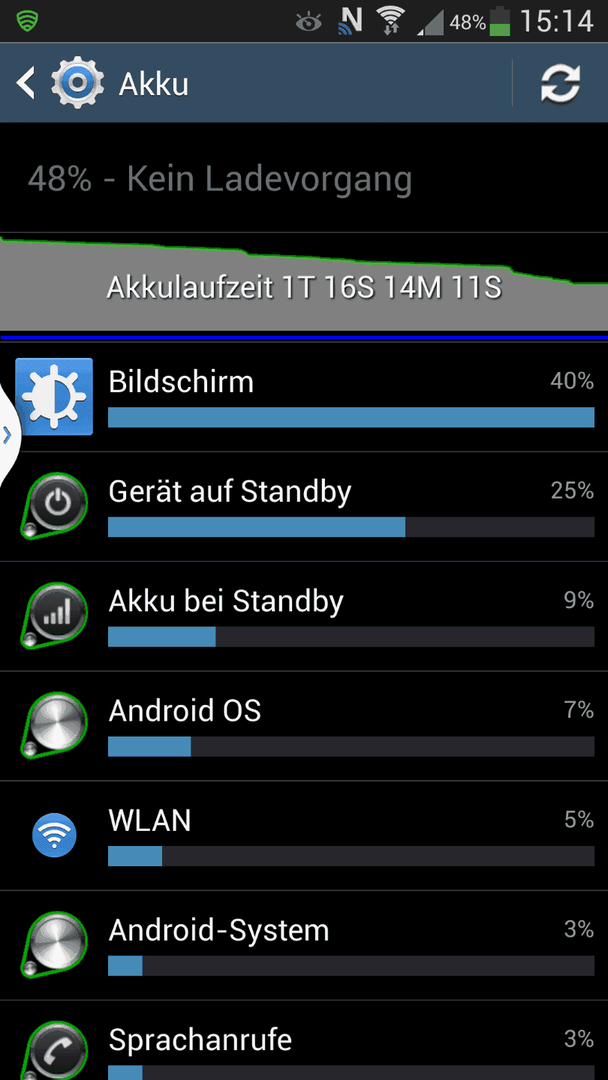

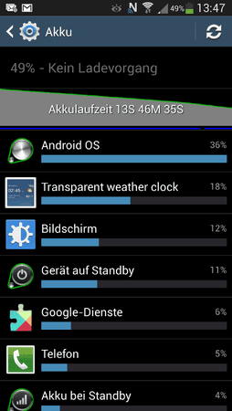

es hat keiner so richtig reagiert, deshalb nochmals ein bischen detailierter. Als ich vor ein paar Wochen das S4 bekommen habe sah es nach einer Nacht (ohne Benutzung) so aus 2. Bild. Ich habe mich dann eine Weile nicht gekümmert und dann vor zwei Tagen wieder eingeschaltet. Es wurde mir ein Firmware update angeboten, was mich verwundert hat. Nur so über WLAN???
Jedenfalls updaten lassen und nun sieht es so aus 1. Bild. Ich habe immerhin 4x mal telefoniert und auch ansonsten etwas herumgespielt.
Der Hammer! So ist das phone tatsächlich benutzbar.

Ohne die Screentime leider wenig aussagekräftig...

emsic schrieb:
screentime bild 2 so gut wie Null
screentime bild 1 1Std.56
Wenn ich aber dann das Android neben den 12% sehe, was so gut wie nichts gewesen sein soll, denke ich aber das dir da im Hintergrund was anderes den Akku leergesaugt hat was hier nicht aufgeführt ist.
Denn im Vergleich zum anderen Bild ist es nicht wirklich viel mehr.
Evtl ein Backroundprozess.
